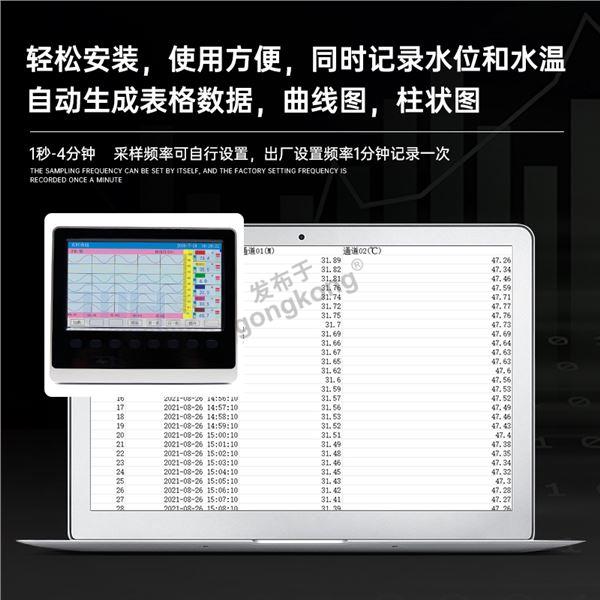

WH311-DZ温度液位一体式探头红线接P+端子,液位输出正极接1C号端子,温度输出正极黄线接2C号端子 ,将1A号端子 2A号端子 P-号端子负极短接起来,这样双4-20mA信号直接接入双通道显示记录仪,WH6显示记录仪上面显示实时液位,下面显示实时温度。
带有记录功能,将数据记录下来,随机的U盘可以随时把数据导出生成表格数据
