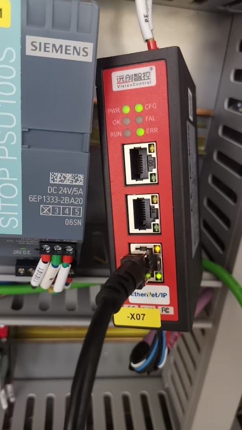

华南某调味品龙头 2024 年新建“28000 瓶/h 番茄沙司+蒜蓉辣酱”共线隧道杀菌机,设备供应商为江苏 XX 机械,机型 TC-140-24(有效杀菌段 24 m,网链宽度 1400 mm)。产线要求 85 ℃±1 ℃保持 28 min,之后 42 ℃±1 ℃强制冷却,任何温度超差 >2 ℃ 必须3s内停蒸汽并声光报警。主控采用西门子 SIMATIC S7-1200 CPU 1215C-2 PN(6ES7 215-1HG40-0XB0),通过 ProfiNet 环网与 12 台 G120C 变频器、4 组 ECO 流量计实时通信;但隧道加热段 28 台欧姆龙 E5CC-DN 系列温控器(DeviceNet 从站,节点地址 10-37)无法直接接入 PLC,形成“上层以太网—底层现场总线”协议断层。若更换温控器,停产 5 天、成本 18 万元,被生产部否决。最终选用“远创智控 YC-DNTM-PN工业级协议转换网关,实现 ProfiNet 从站  DeviceNet 主站的双向毫秒级转换。

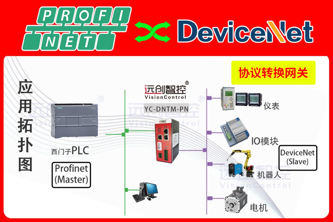

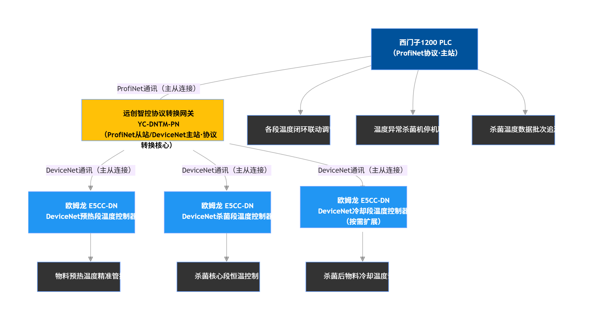

三、网络拓扑与接线

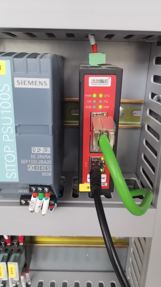

1. ProfiNet 侧
CPU 1215C  XC208 电口 1,YC-DNTM-PN协议转换网关 RJ45 接电口 2。PLC 给网关分配设备名“DNTM_PN_01”,IP 192.168.1.20,更新周期 8 ms。
2. DeviceNet 侧
网关 5 芯端子引出 CAN_H/CAN_L/Shield,采用 Belden 3082A 屏蔽电缆,干线长度 78 m,节点分布:
① 预热区 8 台 E5CC(节点 10-17),支线 ≤1 m;
② 保温区 12 台(节点 18-29),支线 1.5 m;
③ 冷却区 8 台(节点 30-37),支线 1.2 m;
终端电阻 120 Ω 分别置于网关侧与冷却区末端,确保反射 <5 %。
四、网关参数配置(DeviceNet 主站)
1. 打开 GCS,选择协议栈“PNs-DeviceNetM”,波特率 250 kbps,MACID=0,Bus-off Recovery 启用;
2. 批量导入 E5CC 的 EDS 文件“OM_E5CC-DN.eds”,软件自动生成 28 条从站记录;
3. 映射 IO 长度:每台温控器占用
Input 6 Byte(PV 2 Byte, SV 2 Byte, ALARM 1 Byte, Status 1 Byte)
Output 4 Byte(SV Write 2 Byte, RUN/STOP 1 Byte, Alarm Reset 1 Byte);
总数据量 Input 168 Byte / Output 112 Byte,负载率 38 %;
4. 设置“Poll Rate”=10 ms,Heartbeat=1 s,通信故障 500 ms 后触发“Slave Offline”位;
5. 点击“Save to Flash”固化参数,断电保持。
五、博途组态(ProfiNet 从站)
1.  TIA Portal 创建新项目“TunnelSterilizer”,拖入 CPU 1215C-2 PN;
2. 安装 GSDML 文件“YC-DNTM-PN_V2.3.xml”,添加网关至 PROFINET 网络,分配 IP 192.168.1.20,设备编号 100;
3. “设备视图”拖拽 28×Input 6 Byte / 4 Byte Output 模块,起始地址
IW64 → IW235(Input)
QW64 → QW91(Output);
4. 设置 Update Time=8 ms,看门狗 24 ms;
5. 编译下载后,在线诊断显示“Data Exchange OK”,无丢包。

九、经验总结
1. 远创智控 YC-DNTM-PN工业智能网关内置 EDS 预解析库,28 台温控器一键导入,比手动输入节点参数节省 4 h;
2. 博途组态时务必把 Input/Output 长度与 GCS 侧保持一致,否则会出现“模块不可用”红灯;
3. DeviceNet 干线务必采用阻燃屏蔽电缆,并与 380 V 动力线分开走线,减少变频器谐波干扰;
4. 隧道内高温高湿,网关安装在密封不锈钢箱(300×400×150 mm),配 24 V 轴流风扇,箱内温度 <45 ℃;
5. 项目证明:协议转换网关是“老设备新接”最经济方案,比整体更换温控器节约 80 % 成本、缩短 85 % 停机时间,为后续果酱、乳酸菌饮料扩建提供可复制模板。
