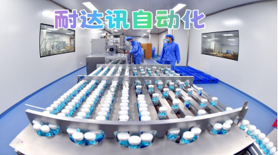

在制药工厂的洁净车间里,任何一项改造都得“精打细算”——不仅算经济账,更要算风险账。当你需要将分散在不同功能间的六台关键气动调节阀(配备PROFIBUS阀门定位器)接入DCS系统时,传统的布线方案往往让人头疼。image.png
一、真实挑战:当可靠性与“省事”需要兼得
某知名药企在冻干制剂生产线改造中就遇到了这个难题。新增的六台无菌级隔膜阀,用于精确控制介质流量与切换,分布在不同楼层。他们的要求很明确:第一是可靠,绝不能因通讯问题影响生产;第二就是“省事”,希望用最小的改动、最简洁的架构,快速完成部署。

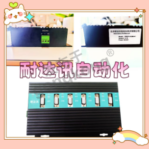

最终,项目团队摒弃了复杂方案,核心只用了一台耐达讯自动化PROFIBUS六路中继器(型号 NY-HUB6)。这个选择,精准地解决了两个核心痛点:长距离信号衰减和故障扩散风险。
二、核心方案:既是“信号放大器”,也是“故障防火墙”

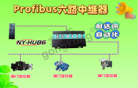

这款设备巧妙地将“中继器”与“多口交换机”的功能合二为一。
1. 突破距离限制:它首先对主干PROFIBUS-DP信号进行高质量的再生、整形与放大,确保即使最远端的阀门定位器,其信号强度与品质也如同近在咫尺,轻松突破标准电缆的长度限制。
2. 构建星形分支:更重要的是,它提供了六个带电气隔离的独立分支端口。每个阀门定位器独享一个端口,物理上形成了以中继器为中心的“星形”拓扑。
   带来的好处是革命性的:任何一台阀门定位器发生故障、检修或需要调试,其问题被严格隔离在本分支内,绝不会影响其他五台阀门的正常通讯。这对要求7x24小时连续运行的制药流程来说,意味着极高的系统可用性。

1. 接线与供电:将来自主站(或上一网段)的电缆接入“IN”口,将延伸至下游(如有)的电缆接入“OUT”口。六台阀门定位器接入分支口。务必为设备提供稳定的24VDC电源。
2. 地址设置:各阀门定位器的站地址(如3-8)需提前设置好并确保唯一。中继器本身透明传输,无需分配站地址,这简化了组态。
3. 终端电阻设置:这是关键一步。必须遵守规则:仅在整条物理网络的最始端和最末端设备上启用终端电阻。中继器位于网络中间,其自身的终端电阻开关必须置于OFF。错误设置是导致通讯不稳的最常见原因。
4. 状态诊断:上电后,通过设备上每个端口的LED状态灯(如OKMT)即可快速判断各分支通讯是否正常,实现快速故障定位。
