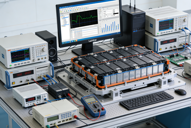

随着新能源汽车行业的快速发展,动力电池作为核心部件,其出厂质量直接影响整车安全、续航与使用寿命。电池企业需对量产的三元锂动力电池(进行出厂功能全检,确保每台产品符合国标及企业内控标准,测试需求聚焦于电气性能、安全保护、循环稳定性等关键维度。
核心测试项
  1. 输入 / 输出电气参数检测:直流母线电压(340V~360V)、静态电流(≤50mA)、额定放电电流(200A 工况下输出稳定性);
  2. 容量与能量测试:标准充放电循环(0.3C 充电 / 0.5C 放电),实际容量≥标称容量的 95%,能量密度≥180Wh/kg;
  3. 安全保护功能测试:过充保护(充电电压≥370V 时触发)、过放保护(放电电压≤300V 时触发)、过流保护(放电电流≥300A 时触发)、短路保护(正负极短路后 10ms 内切断回路,移除短路后可恢复);
  4. 温度适应性测试:模拟 - 10℃、25℃、55℃环境温度,检测不同温度下放电容量保持率(-10℃≥70%,55℃≥90%);
  5. 通信协议验证:CAN 总线通信稳定性(波特率 500kbps),BMS(电池管理系统)与整车控制器的数据流交互(如 SOC、电压、温度、故障码);
  6. 综合判定:所有测试项符合标准则判定 Pass,否则 Fail 并标注失败项(如 “过充保护触发电压超标”“-10℃容量保持率不足”)。
硬件组成

软件架构
采用 LabVIEW 模块化 + 状态机架构,分为 5 层,确保系统稳定性与可扩展性:
  1. 界面层(UI):提供测试参数设置、实时数据显示、操作控制、结果反馈等可视化交互功能;
  2. 控制层(State Machine):调度测试流程,按 “初始化→扫码绑定→环境准备→充放电测试→安全保护测试→通信验证→结果判定→报告生成” 的逻辑有序执行;
  3. 驱动层(Instrument Driver):通过 VISA/IVI 驱动及 CAN 协议库,控制电源、电子负载、温箱等硬件设备,实现指令下发与数据采集;
  4. 数据层(Data Logging):存储测试数据(SN 码、温度、电压、电流、容量、协议数据等),支持 Excel 导出与数据库存储;
  5. 异常处理层(Error Handler):处理硬件通信故障、测试超差、高压安全异常等情况,触发声光报警并记录日志。
