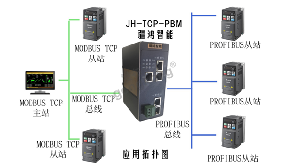

经过现场勘测,我设计了一个基于协议网关的过渡方案。核心在于部署三台JH-TCP-PBM网关,这些工业级设备能在两种协议间实时转换。
系统拓扑如下:
[上位机监控平台] ←(Modbus TCP/Ethernet)→ [网关集群] ←(PROFIBUS-DP)→ [现场设备层]
WinCC组态软件)               (三台网关分别对应          (立磨机、预热器、
                              原料磨区、窑炉区、           冷却机等分区)
                              成品磨区)
工作流程:
1. 上位机通过以太网发送Modbus TCP指令
2. 网关接收后解析为PROFIBUS报文帧
3. 网关作为PROFIBUS主站,轮询各从站设备
4. 将响应数据打包成Modbus格式回传
安装要点:
- 网关靠近PROFIBUS设备端安装,减少DP电缆长度
- 每个PROFIBUS网段不超过32个从站,波特率统一设为1.5Mbps
- 为每个网关分配固定IP,与上位机在同一子网
