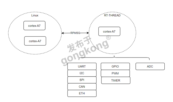

RK3506三核Cortex-A7架构是实时能力的核心。我们实现了非对称多处理(AMP)方案,允许将其中一颗Cortex-A7核隔离出来,独立运行实时操作系统RT-Thread
此架构实现了完美的任务隔离:两颗A7核运行通用Linux,处理网络、存储等复杂业务;被隔离的A7核则专司硬实时任务,确保微秒级响应。这为传统PLC、远程I/O、高速数据采集等场景提供了极具性价比的实时升级路径。

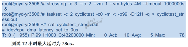

RT实时性数据如下:
