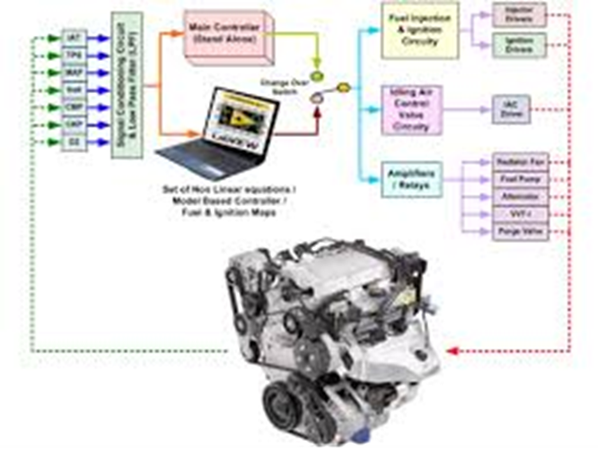

系统架构
1. 硬件组成
硬件模块
型号示例
功能说明
主控硬件平台
NI PXI-1045(18 槽机箱)
承载所有测试模块,提供高同步性数据传输(支持 100MHz 以上采样时钟同步)
数据采集卡
NI PXI-6259
采集 ECU 模拟信号(如进气压力 0~5V、水温 - 40~125℃对应电压信号),16 位分辨率
信号调理模块
NI SCXI-1125
对 ECU 输出的弱信号(如传感器 mV 级信号)进行放大、滤波,抑制电磁干扰
模拟传感器单元
定制温度 / 压力模拟器
模拟发动机温度(-40℃~125℃)、进气压力(0~100kPa)等真实工况信号
可编程电源
艾德克斯 IT6152
提供 ECU 供电(9V~16V 可调),支持电压波动模拟(如抛负载工况)
执行器模拟负载
定制电阻 / 电感负载箱
模拟喷油嘴、点火线圈等执行器的阻抗特性,避免真实执行器损坏
CAN/LIN 总线模块
NI PXI-8513
与 ECU 进行总线通信,读取 ECU 内部数据(如故障码、实时参数)并发送控制指令
高低温箱控制接口
欧姆龙 E5CC 温控仪
联动高低温箱,实现测试环境温度的自动调节与监控
2. 软件架构
采用 5 层分层架构
架构层级
核心功能
界面层(UI)
分 “工况监控区”(参数曲线 + 数值显示)、“操作区”(启动 / 急停 / 导出按钮)、“故障区”(红色高亮故障项);
控制层(State Machine)
调度 12 个核心测试状态:待机→SN 扫码→工况参数配置→高低温预热→供电→功能测试→性能测试→故障注入→判定→报告→断电→结束;
驱动层(Instrument Driver)
调用 NI DAQmx 驱动控制采集卡、CAN 总线驱动读取 ECU 数据、温控仪 RS485 驱动调节温度;
数据层(Data Logging)
支持 “本地 Excel 存储(路径:ECU 测试数据 / YYYYMMDD/SN_时间.xlsx)”+“数据库归档”,支持按 SN / 日期查询 3 年以内数据;
异常处理层(Error Handler)
通信异常(如 CAN 总线断连时弹窗提示)、参数超差(如点火提前角漂移超限时标记并继续测试)、紧急停止(切断供电 + 关闭高低温箱);
