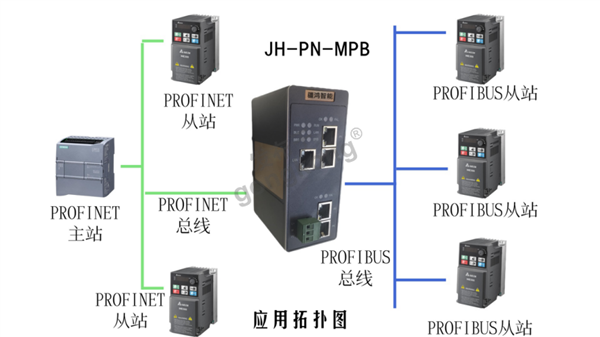

网关功能
本产品实现 PROFIBUS 网络和 PROFINET 网络之间无缝内部连接至控制系统及所连
接的设备。该网关可实现在两个网络之间快速传输循环 I/O 数据。

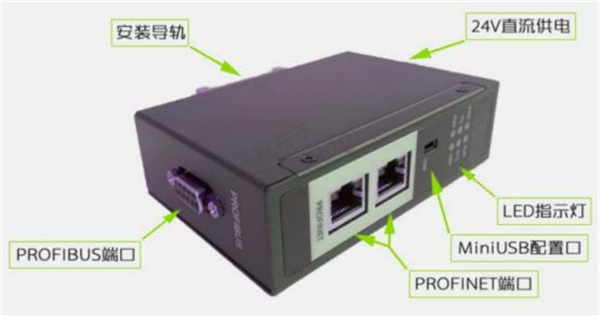

技术指标
JH-PN-MPB 设备在 PROFIBUS 一侧为 PROFIBUS DP 主站,在 PROFINET 一侧可以作为
PROFINET 从站。
支持标准的 PROFINET I/O 协议。
PROFINET 支持的最多 16 个槽位,支持最大的输入字节数为 1440 字节,最大的输出字
节为 1440 字节,输入输出字节的长度由 TIA Portal 设定。

PROFIBUS 侧,该设备集成了 PROFIBUS DP 主站接口,PROFIBUS DP 网络组
态由配置软件完成,最多支持 125 个从站;
PROFIBUS DP V0、V1 协议规范
强大的主站接口,最大支持波特率为 12M
每个方向支持最大 512 字节的输入输出数据
供电:24VDC(±5%),最大功率 3.5W
工作环境温度:-25~55℃,湿度≤95%
防护等级:IP20

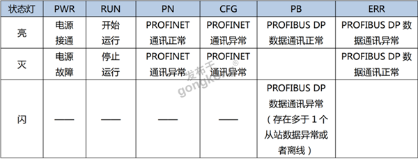

指示灯定义
应用拓扑图

6.  等待大约 10 秒 ,JH-PN-MPB 会与 PLC 之间建立连接 ,此时 PN 指示灯灯常亮。
7.  正确连接 DP 从站 DP 网络通讯正常后 PB 指示灯常亮。
