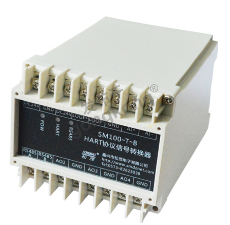

1.1产品简介
SM100-T-B多变量输出转换器专用于罗斯蒙特3051S多变量HART变送器,是集成HART协议与RS485通讯、多路变量电流输出于一体的高科技产品。它以高档ARM单片机为核心,由接口芯片、硬件看门狗电路等组成,并且嵌入通信模块及HART调制解调芯片,具有性能稳定、性价比高等特点。
SM100-T-B多变量输出转换器结构设计完全符合工业标准,在温度范围、震动、电磁兼容性和接口多样性等方面均采用特殊设计,保证了恶劣环境下的稳定工作,为您的设备提供了高质量保证。
1.2产品性能
配有RS485通讯接口,可以对参数进行配置。
采用工业通用外壳,可直接安装在仪表上。
具有专用的配置软件,可以与HART协议智能仪表进行数据通讯。
可以对HART变量进行电流变送输出。
支持标准的MODBUS协议。
支持单台HART协议智能仪表。
支持多种特殊HART协议智能仪表。
1.3主要参数
 安装尺寸:长82 mm × 宽69 mm × 高113 mm。
 工作环境温度:-20℃~+80℃。
 储存温度:-25℃~+80℃。
 电源输入电压:DC 12~24V。
 HART协议采样电阻:250Ω。

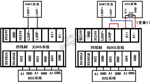

1.4产品接线图

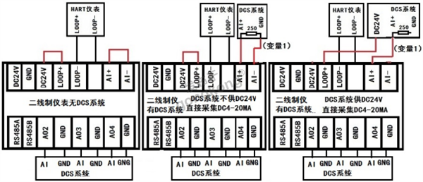

1)二线制仪表接线图
2)四线制仪表接线图

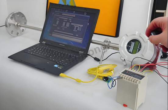

1.5产品应用图
