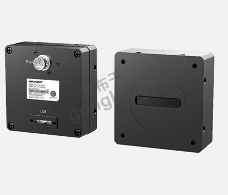

在工业自动化与质量检测领域,成像技术的精准度与效率直接决定生产线的智能化水平。与传统面阵相机不同,线阵工业相机以其独特的成像原理,正在成为高速连续检测、大幅面扫描和高精度测量应用中的不可替代解决方案。本文将深入解析线阵相机的核心技术原理,并展示其如何在实际工业场景中创造价值。
海康MV-CL021-60UM-OCT工业线阵相机
一、线阵工业相机工作原理深度解析
