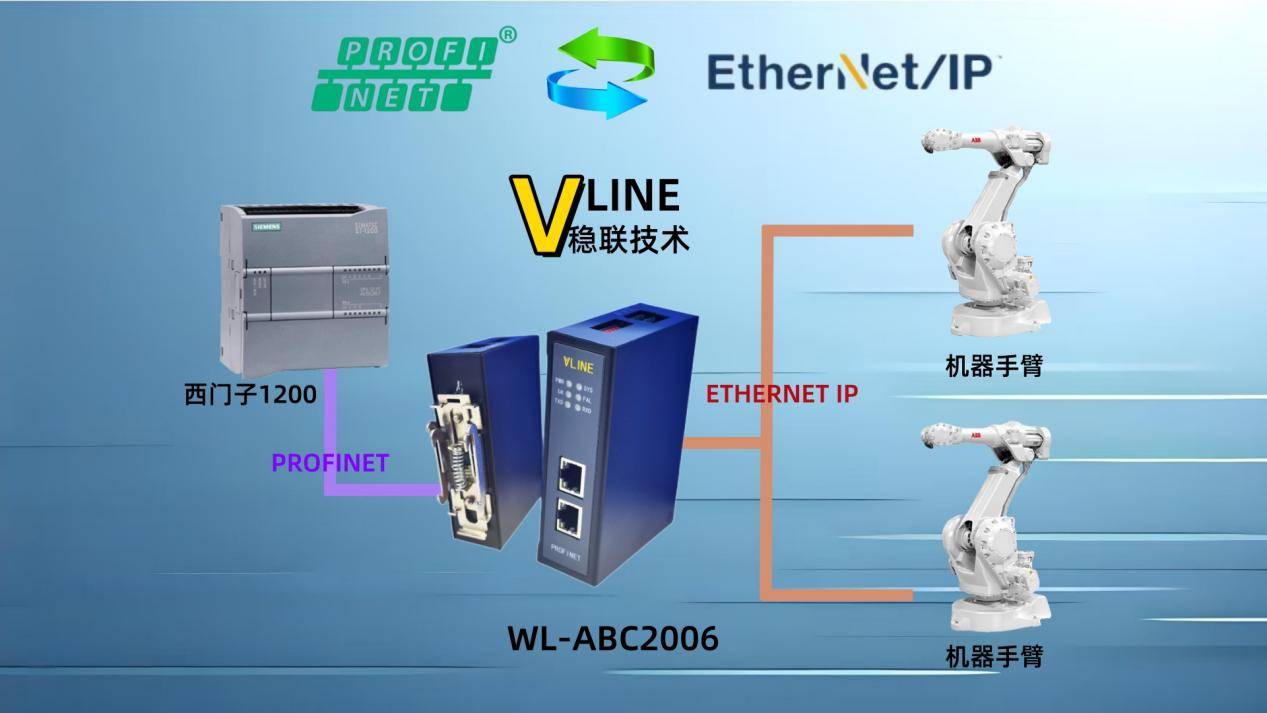

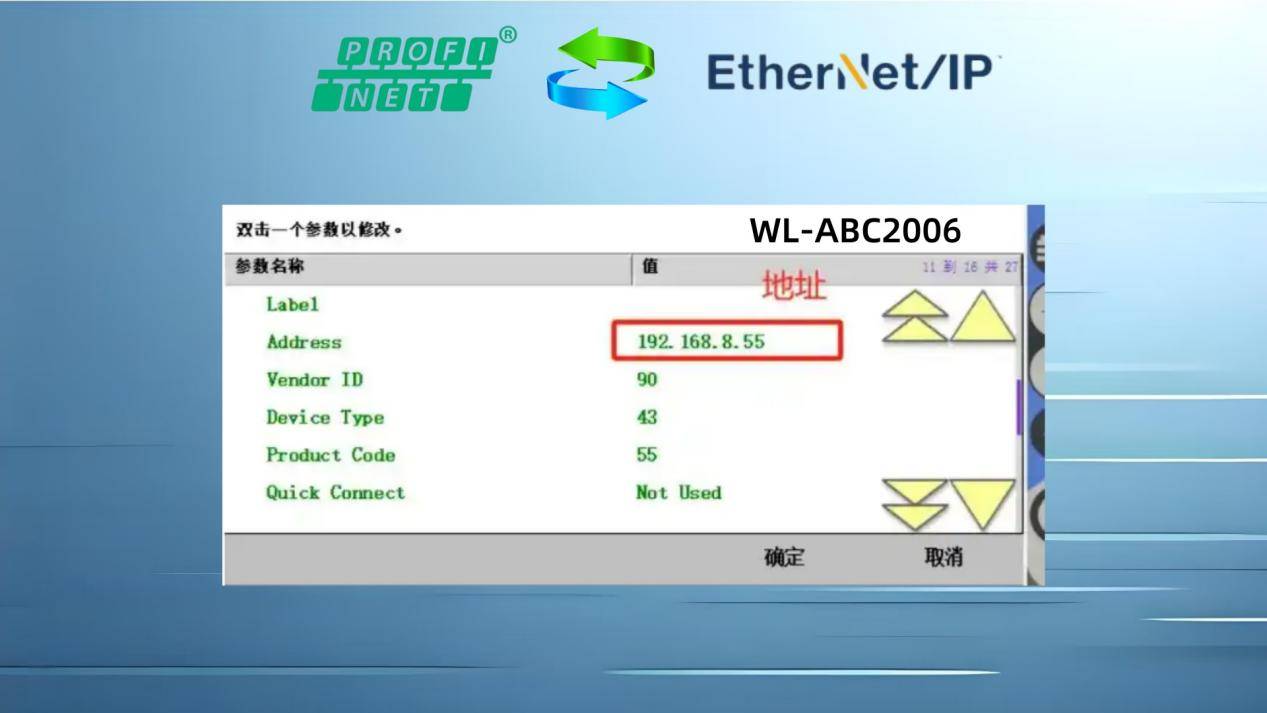

本案例呈现的是ABB机器人以Ethernet/IP主站的身份,与作为Ethernet从站的网关建立连接,而后网关将数据转换为Profinet协议,以供西门子PLC进行读写操作。
配置流程:
获取ABB机器人授权许可
启用841-1功能模块

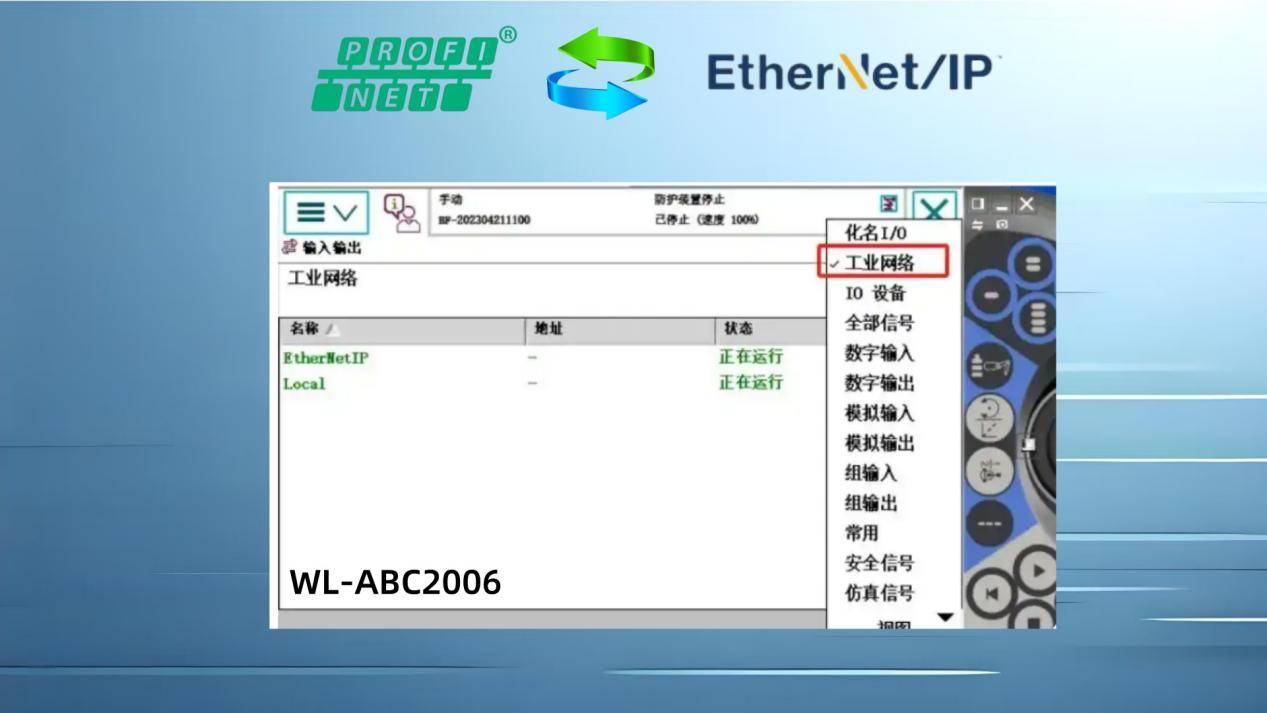

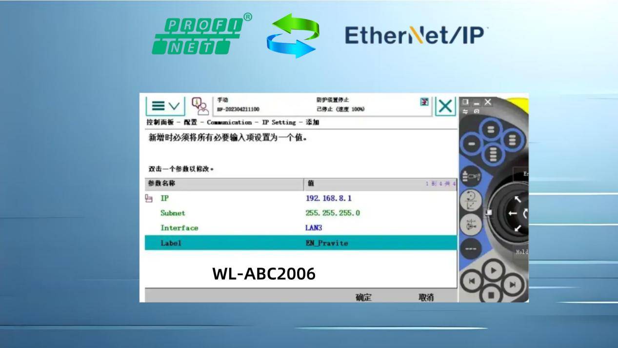

若需对机器人的IP地址进行设置,可按顺序依次点击“控制面板”“主题”“IP设置”“通信”。
选取从站模块以实现网络连接

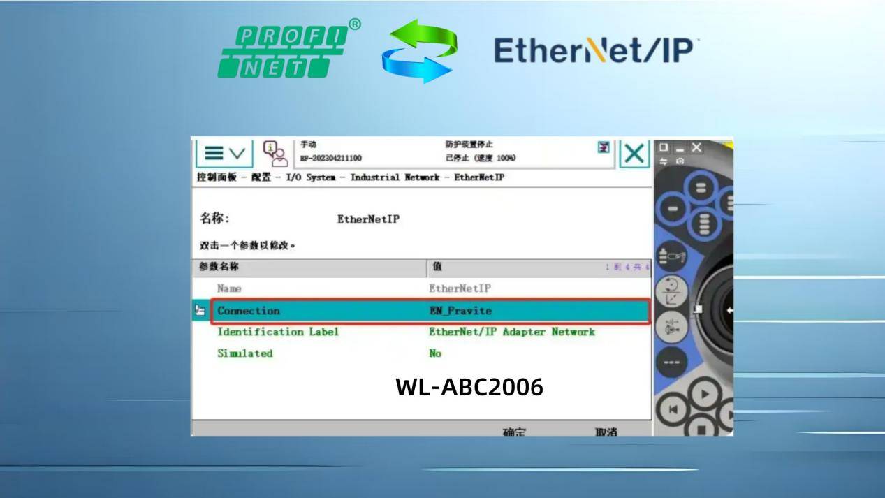

操作路径为:控制面板→配置→主题→I/OSystem→IndustrialNetwork→EthernetIP
选择上一步所创建的IP
导入EDS文件
将EDS文件复制至机器人Home文件夹下的EDS文件夹。
扫描EDS文件:进入输入输出窗口,依次选取“视图”“工业网络”,选定EthernetIP,点击右下角“扫描EDS文件”选项。

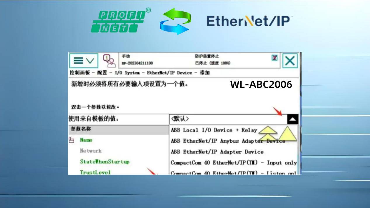

构建EIP模块从站配置。
于控制面板依次选择“配置”“主题”“I/OSystem”“Ethernet/IP”,并执行“添加”操作。
选取模板,选择刚导入的EDS文件EIP001。

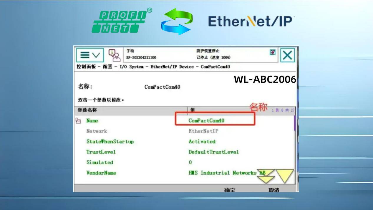

对站点的当前IP地址以及名称予以修改
