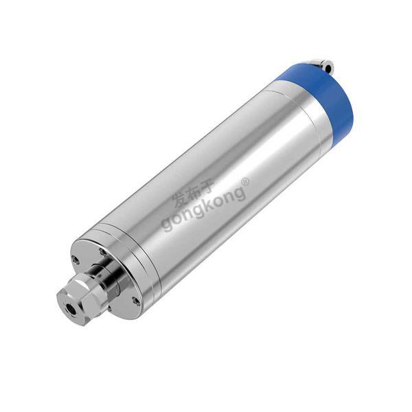

在现代精密加工装备的动力核心架构中,电主轴的 工况兼容性性能鲁棒性已成为决定加工系统效率与精度的关键参数。内装式三相异步感应电主轴,以紧凑集成化设计,实现了跨领域加工场景的技术适配,其核心性能指标与结构设计,充分满足了精密制造、材料研发、电子加工等多领域的高精度、高稳定性需求。6040-S1.jpg
一、结构设计:集成化架构的工况适配逻辑
采用内装式电机 - 主轴一体化结构,将三相异步感应电机嵌于主轴壳体内部,通过转子与主轴的刚性连接,消除了传统传动链的间隙误差,实现了传动效率≥95% 的动力传递。其 Φ66mm 的装配直径,采用紧凑型径向布局,适配小型数控设备、实验室加工台等空间受限场景,同时壳体采用铸铝材质,兼顾轻量化与散热性。
润滑系统采用密封式油脂润滑设计,通过预注高粘度合成润滑脂,配合迷宫式密封结构,实现了免维护周期≥5000h 的长时运转,同时避免了切削液与杂质侵入轴承系统;冷却模块采用强制式外循环冷却通道,通过壳体周向螺旋流道设计,将主轴高速运转的温升控制在≤40K(环境温度 25℃),保障了热稳定性。
二、性能参数:多工况下的精度与动力平衡
作为高速精密驱动单元核心性能指标覆盖了多领域加工的核心需求:
运动精度:锥面跳动≤1.0μm300mm 检测距离),轴端静态偏摆≤5.0μm,振动加速度≤0.6mm/s,满足电子加工(PCB 钻铣)、精密磨削等高精度场景的形位公差要求;
动力特性:额定功率 1.5kW400Hz 工况),最大扭矩 1.1Nm,最高转速 12000rpm,通过恒功率变频控制(V/F 曲线线性匹配),实现了低速段(≤3000rpm)的恒扭矩输出与高速段(≥8000rpm)的恒功率输出,适配铣削(重载)、雕刻(高速)等不同负载特性的加工工序;
刀具适配:采用 ER16 弹簧夹头系统,夹头夹持扭矩≥800NcmΦ6mm 刀具),径向夹持精度≤0.01mm,兼容 3/4"6mm 等常用刀柄规格,换刀重复定位精度≤2μm
三、系统兼容性:跨设备的集成适配能力
在工业自动化产线中,电主轴的控制系统兼容性直接决定了设备对接成本。支持台达 VFD-BMS300 等主流通用变频器,其参数预设表(最高操作频率 400Hz、中间电压 105V、加减速时间 5s)已完成匹配,无需二次建模即可实现矢量控制,同时支持 0-10V 模拟量调速与数字量 IO 控制,适配 PLCCNC 等不同控制架构。
此外,其负载适配性通过宽范围的工况冗余设计实现:绝缘等级为 F 级(绕组耐温 155℃),绝缘电阻≥100MΩ500V DC),能适应连续运转(产线)与间歇作业(实验室)的不同负载循环;噪音值≤70dB1m 距离),满足实验室、医疗设备加工等低噪音环境要求。
四、应用场景:跨领域加工的技术适配验证
跨领域适配能力,已在多行业加工场景中得到验证:
电子制造领域:用于 PCB 板的高速钻铣,12000rpm 转速下实现 Φ0.1mm 微孔加工,孔位精度≤±0.02mm
材料研发领域:在高校实验室中,完成陶瓷基复合材料的磨削加工,表面粗糙度 Ra≤0.8μm
工艺品加工领域:适配石材雕刻设备,低振动特性保障了曲面加工的轮廓精度,形位误差≤0.05mm
