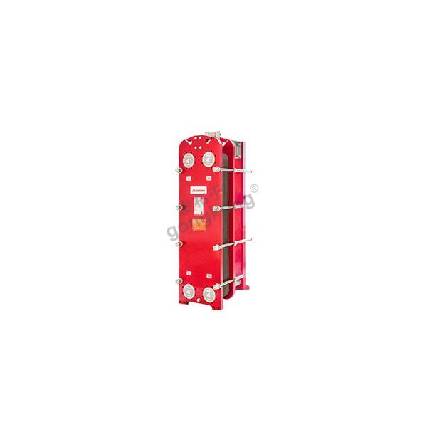

在工业传热系统中,板式换热器因结构紧凑、换热效率高、易于清洗和维护等优势,被广泛应用于暖通空调、食品饮料、化工、制药、电力等多个行业,作为艾克森换热器厂家,我们知道,一款高效可靠的板式换热器不仅依赖于先进制造工艺,更离不开科学合理的设计与规范的维护策略,那么在板式换热器类型的设计和后期维护中,究竟需要重点考虑哪些关键因素呢?
一、设计阶段的关键考量
工况参数匹配
设计之初,必须明确使用场景中的介质类型(如水、油、蒸汽、腐蚀性液体等)、温度范围、压力等级、流量需求等参数,不同工况对板片材质(如304、316L不锈钢、钛材等)、密封垫材质(EPDM、NBR、Viton等)以及板型结构(人字形、鱼骨形等)均有不同要求。
换热效率与压降平衡
板式换热器的板片波纹设计直接影响流体的湍流程度,进而影响换热效率和压降,设计时需在保证足够换热面积的同时控制合理的压降,避免能耗过高或系统泵送能力不足。
可扩展性与模块化设计
艾克森换热器采用模块化设计理念,用户可根据未来产能变化灵活增减板片数量,实现设备扩容,避免重复投资。
二、维护阶段的注意事项
定期清洗与防垢处理
长期运行后,板片表面易结垢或堵塞,影响换热效率,建议根据水质和运行时间制定清洗计划,可采用化学清洗或机械反冲洗方式,对于高硬度水质,建议配套软化或过滤装置。
密封垫老化检查
密封垫是板式换热器的易损件,长期高温或化学腐蚀环境下易老化失效,应定期检查是否有泄漏、变形或硬化现象,及时更换以避免介质互混或系统停机。
正确拆装与存储
拆卸板片时应按顺序编号,避免错位安装;重新组装时需确保夹紧尺寸符合厂家要求,若设备长期停用,应排空内部介质并干燥存放,防止腐蚀。
作为专业的板式换热器制造商,艾克森主要为客户提供从选型、设计到售后维护的一站式解决方案,我们相信,只有将科学设计与规范维护相结合,才能真正发挥板式换热器的性能优势,助力客户实现节能降耗与稳定运行的双重目标,如需了解更多技术细节或定制化服务,欢迎联系艾克森换热器厂家!
