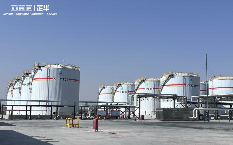

宁夏某能源集团成立于2012年10月,主要业务涉及油气化工深加工、成品油批发、仓储物流等。是西北地区民营石化行业的领军企业,连续多年被宁夏回族自治区工业和信息化厅评定为自治区工业龙头企业”。
罐区全景  来源:客户使用报告
应用
甲醇立式内浮盘储罐液位测量(φ14500mm H14300mm)

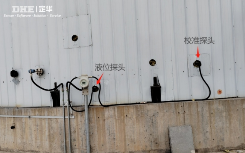

仪表安装图  来源:客户使用报告
1.符合安全规范要求两套独立系统互为备份,任一故障都不影响监控,信号可接入安全仪表系统(SIS)。
2.高精度不受介质气相变化干扰,提供持续、稳定的高精度(可达±1mm)测量。
3.稳定可靠克服内部构件(挡板、搅拌器)和液面波动带来的信号干扰,在复杂声场中锁定真实液位,保证数据长期稳定不跳动。
4.实现“本质安全”,泄漏风险归零:测量系统与危险介质被厚实的罐壁完全隔离。从结构上根除了泄漏路径,是最高等级的本质安全。
