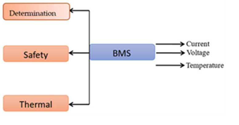

LabVIEW 开发电动汽车动力电池管理系统测试平台,实现对电池电压、电流、温度等参数的实时监测,以及故障诊断、充放电管理等核心功能。满足新能源汽车动力电池管理系统(BMS)的研发测试、生产检测及售后维护场景,可模拟整车运行环境,对 BMS 的状态估算、安全管理、通信交互等功能进行全面验证,也可用于高校新能源汽车相关专业的教学实验平台。

软件架构
功能实现
  1. 数据采集层:通过 LabVIEW 的 DAQmx 工具包,对接硬件传感器,实现 24 路单体电压、3 路总电流、12 路温度数据的同步采集,采样频率可自定义设置(1Hz~100Hz),支持数据滤波与异常值剔除。
  2. 状态估算层:基于 LabVIEW 的数学运算库,集成卡尔曼滤波算法,实现 SOC(State of Charge)与 SOH(State of Health)实时估算,估算误差≤3%,同时通过趋势分析预判电池衰减状态。
  3. 控制管理层:搭建充放电控制逻辑与均衡控制算法,根据电池状态自动调节充放电功率,当单体电压压差≥0.05V 时启动均衡控制,均衡电流≤5A,确保电池模组一致性。
  4. 通信交互层:利用 LabVIEW 的 CAN 通信模块,实现 BMS 与整车控制器(VCU)的主从通信,同时通过 TCP/IP 协议完成上位机与测试平台的数据交互,支持数据实时上传与指令下发。
  5. 可视化展示层:设计个性化上位机界面,集成柱状图、动态波形图、状态指示灯等组件,直观呈现电池参数、SOC 数值、故障状态等信息,支持数据导出(Excel/CSV 格式)与历史数据回溯。
  6. 故障诊断层:预设过压、过流、高温、绝缘异常等 16 类故障判据,通过 LabVIEW 的逻辑判断模块实时监测系统状态,故障响应时间≤50ms,自动点亮对应指示灯并记录故障代码。
