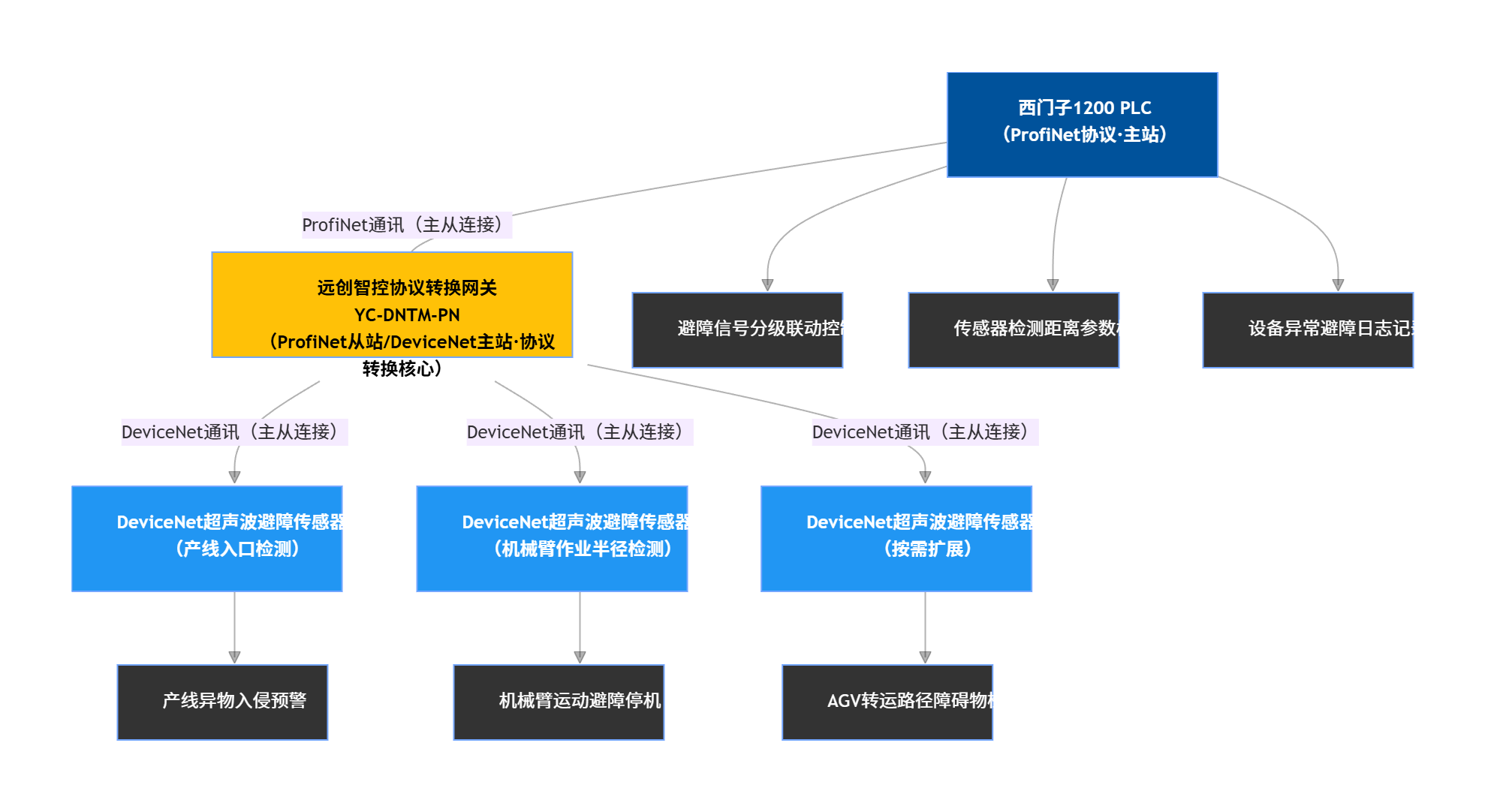

二、系统拓扑与设备清单
1. 主控器:西门子 S7-1200 PLC,型号 6ES7215-1AG40-0XB0,固件 V4.6,Profinet 主站,IP 192.168.1.10,更新周期 4 ms。
2. 协议转换网关:远创智控 YC-DNTM-PN,固件 V1.5,Profinet 从站 + DeviceNet 主站,IP20,DIN 导轨安装,占用 64 B 输入/64 B 输出,GSDML 文件版本 V2.37。
3. 超声波避障传感器:邦纳 T30UXICB-NPN,DeviceNet 从站,节点地址 05,供电 12~30 VDC,检测距离 0.2~2 m,响应时间 15 ms,出厂 EDS 文件 T30UX_01.eds。
4. 网络附件:
– DeviceNet 干线电缆 Belden 3082A,双屏蔽,30 m,两端 120 Ω 终端电阻;
– Profinet 屏蔽跳线 CAT5e,星型接入西门子 SCALANCE XB205 交换机;
– 24 VDC 电源采用西门子 PM1207,与传感器分段供电,防止变频器压降导致总线复位。
5. 软件:TIA Portal V18、YC-GatewayConfig V2.1、邦纳 EDS 文件。

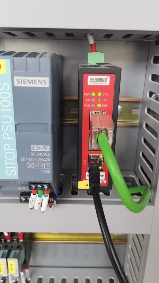

三、硬件接线——“即插即用”
1. Profinet 侧:用 M12-D 码网线把 YC-DNTM-PN工业智能网关 PN1 口接入 SCALANCE XB205,保证与 S7-1200 同一网段 192.168.1.0/24;网关默认 IP 192.168.1.20,设备名称“YC-Gateway”。
2. DeviceNet 侧:干线采用“手拉手”总线拓扑,波特率 500 kbps,支线 ≤1 m;CAN_H/CAN_L 分别接入网关 5 针开放型端子,末端 T30UX 内置终端电阻拨码置 ON。
3. 接地与屏蔽:DeviceNet 屏蔽层在网关侧单点接地,避免与动力线平行,降低共模干扰;网关与 PLC 共用 PE 铜排,接地电阻<1 Ω。
4. 电源:网关本体 24 VDC/200 mA 由 PM1207 提供;T30UX 传感器由同一路 24 VDC 分支供电,保证等电位。
