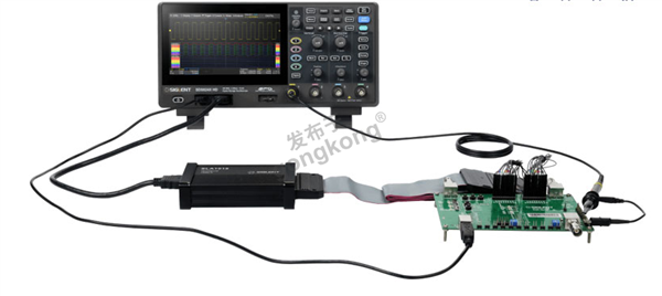

有源逻辑探头依托内置放大电路、高输入阻抗及低噪声核心特性,专注于数字电路中逻辑电平(如0/1信号)的精准捕获与分析,广泛适配研发验证、故障调试、设备维修等全流程数字电路相关场景。以下是其核心应用领域及典型场景的详细拆解:

有源逻辑探头的核心价值在于高保真捕获数字逻辑信号的同时,确保不干扰被测电路正常工作。其应用场景始终围绕数字信号的时序特性、电平状态、协议合规性三大核心维度,全面覆盖从研发设计验证、固件调试到设备维修检测的全流程。在选型时,需重点匹配被测信号的电压范围(如3.3V/5V/12V)、探头通道数(1-16通道)及带宽参数(通常为100MHz-2GHz),以确保适配具体应用场景的测试需求。
