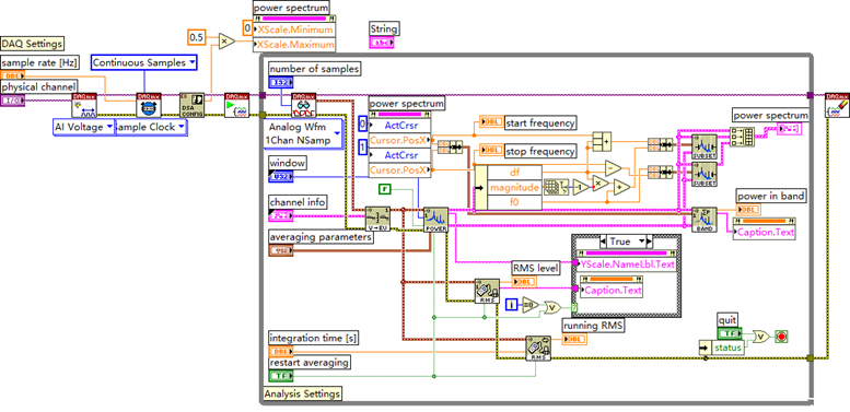

通过 DAQ 硬件采集振动传感器信号,实现时域 - 频域转换、功率谱分析、RMS 电平及运行 RMS 计算,支持游标选频带测带内功率,是工业振动监测、设备健康诊断的核心工具,需匹配加速度计等传感器与 DAQmx 兼容硬件,适用于连续振动数据的实时分析场景。

数据采集模块
持续采集 DAQ 通道的振动电压信号
加速度计、速度传感器等振动数据采集
支持 DAQmx 硬件,自动校准采样率
1. 需确认 DAQ 通道与传感器的接线(如差分 / 单端);2. 采样率需≥振动信号最高频率的 2 倍(奈奎斯特准则)
对比 “LabVIEW 基础采集 VI”:集成 DAQmx 配置界面,无需手动调用硬件驱动
压缩机运行过程中振动的 24 小时连续采集
信号缩放模块
将电压转换为振动工程单位(如 g、mm/s)
传感器信号的工程化校准
关联 “传感器灵敏度” 参数,一键完成单位转换
1. 需准确填写传感器灵敏度(如加速度计 10mV/g);2. 工程单位需与传感器类型匹配(如加速度用 g,速度用 mm/s)
对比 “手动公式缩放”:避免计算错误,支持实时参数修改
振动台校准中,将电压信号转换为标准加速度单位
功率谱分析模块
生成频域功率谱 + 游标选带内功率
振动频率成分定位、故障诊断
1. 支持窗函数选择;2. 游标拖拽即可限定分析频带
1. 窗函数需匹配信号特征(如 Hanning 适合稳态信号,矩形窗适合瞬态信号);2. 采样点数需为 2 的幂次(如 2048)以提升 FFT 效率
对比 “通用 FFT VI”:直接输出 “功率”(而非幅度),符合振动行业标准
风机振动中,通过 25Hz 频带的功率放大定位叶片不平衡故障
RMS 电平模块
计算信号静态有效值
设备稳态振动的烈度评估
结果稳定,反映整段信号的平均能量
仅适用于 “信号稳定的工况”(如设备空载运行),无法捕捉瞬时振动突变
对比 “运行 RMS”:精度更高,但无实时性
泵类设备出厂前的振动烈度合规性检测
运行 RMS 模块
实时滑动窗口更新有效值
生产过程中振动的动态监测
数据毫秒级刷新,可捕捉瞬时异常
1. 窗口长度需平衡 “响应速度” 与 “数据稳定性”(窗口太短易受噪声干扰);2. 需设置超限阈值避免误报警
对比 “静态 RMS”:适合动态过程,但精度略低
机床切削时,实时监测振动 RMS 超限(如刀具崩刃导致的突变)
