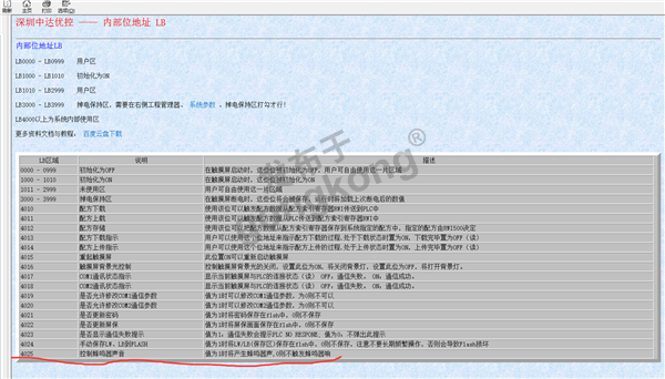

今天做工程的时候想弄一个报警蜂鸣但是控件里没发现有这个控件,请问要怎么实现

    我plc里没看到这个地址啊,请问要怎么使用大佬
    2025-12-15 16:18:01回复
  • 你的民治
    回复 @大蛇屙屎: 这是屏的内部地址,画面上做一个按钮,就可以选择这个地址进行控制了
    2025-12-15 17:52:36回复
  • 大蛇屙屎楼主
    这个地址plc里没找到呢,是要用宏写吗大佬
    2025-12-16 09:11:16回复
  • 你的民治
    回复 @大蛇屙屎: 是的
    2025-12-17 09:13:33回复
