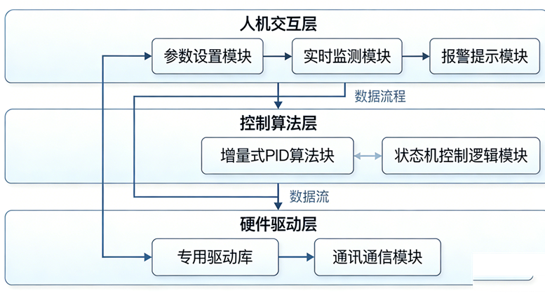

软件架构
整体设计
采用 LabVIEW 分层分布式架构,分为人机交互层、控制算法层、硬件驱动层三级体系,各层级各司其职且协同联动:
  • 人机交互层:基于 LabVIEW 前面板实现可视化操作,包含参数设置、实时监测、报警提示三大核心功能,支持激光能量、脉冲频率等参数精准调节,动态显示运行数据与设备状态。
  • 控制算法层:以数据流编程为核心,集成增量式 PID 算法与状态机控制逻辑,实现能量闭环调节与气路自动管理,保障系统核心功能精准执行。
  • 硬件驱动层:封装专用驱动库与通用通信协议,实现主控设备与外设的无缝对接,支持多设备微秒级同步触发。
