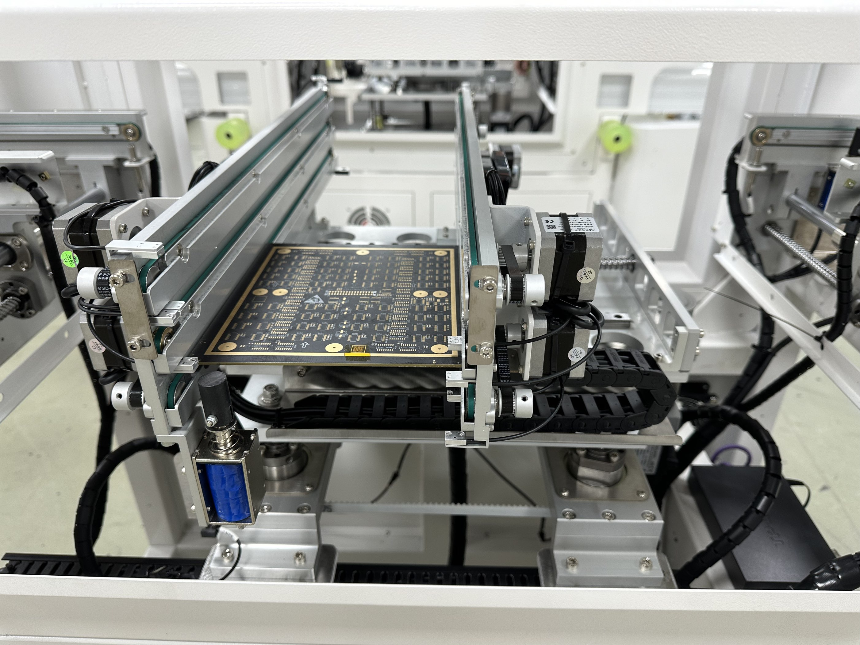

一、上下料工作站的基本构成思路
一套典型的自动化上下料站,通常由三部分组成:
  1. 运动平台:多轴威洛博直线模组,完成 X/Y/Z 方向的精确移动;
  2. 末端执行器:威洛博电动夹爪,负责抓取、搬运动作;
  3. 控制系统:PLC 或运动控制卡,协调伺服电机、传感器及安全互锁。
在规划方案时,建议先从节拍目标倒推:每分钟要完成多少次上下料?单次行程多长?每个工位停留时间是多少?这些数据将直接影响直线模组行程、速度和电动夹爪开合频率的选型。
威洛博上下料工作站
威洛博上下料工作站

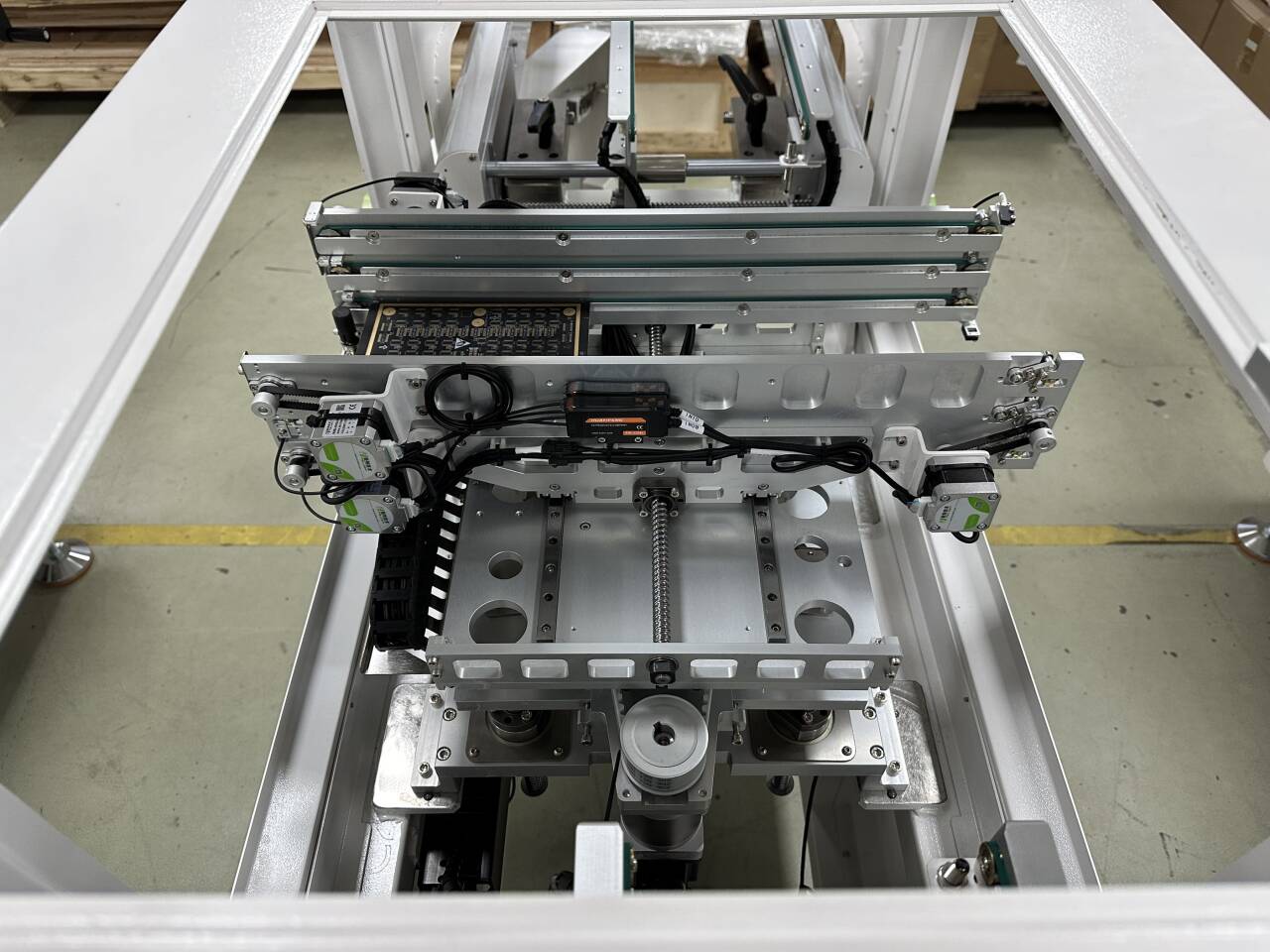

二、威洛博直线模组:把“路”规划清楚
上下料工作站常见的结构,是一套横梁 + Z 轴的两轴或三轴平台。威洛博直线模组可以根据不同工况选用丝杆型或皮带型:
  • 需要较高定位精度、工件较重时,可选用丝杆直线模组作为 Z 轴或关键定位轴;
  • 需要覆盖较长行程、节拍要求较快时,X/Y 方向多采用皮带直线模组。
在设计行程时,一般会在有效行程基础上预留安全距离,并核算**加速度,避免因频繁急停带来振动。对于粉尘、油雾较多的现场,还可以考虑威洛博直线模组的防护结构,减少异物进入导轨与传动部位,方便后期维护。
