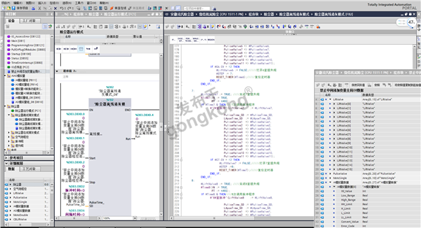

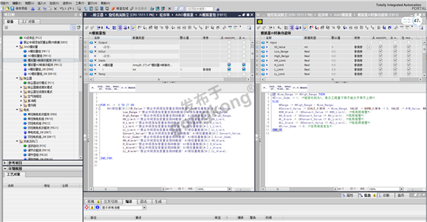

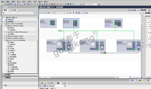

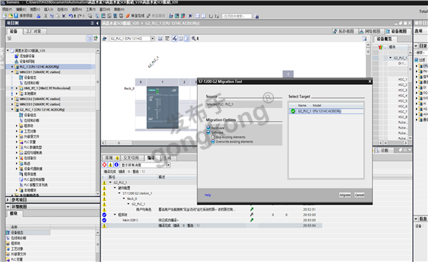

TIA PortalV20这软件可太香了。它把编程、设计、调试和维护功能全集成了,降低了项目开发难度。像做1200G2项目移植时,用它就很顺手,它支持S7 - 1200这类可编程控制器编程。
在项目里,UDT、SCL和FB调用很关键。比如用UDT,能让数据结构icon更清晰,就像给数据建了个整齐的仓库。SCL这种结构化文本语言,写起代码来简洁高效,逻辑表达超清晰。FB调用也很棒,能把常用功能封装起来,复用性强,提高开发效率。
不过,项目中要是用了大量定时器和计数器,会生成很多背景数据块,占空间还让程序臃肿。可以新建全局DB数据块或自定义数据类型来规划存放区域,让程序更清爽。G2移植插件icon下载 icon网页链接https://support.industry.siemens.com/cs/document/109986503/simatic-s7-1200-g2-migration-tool?dti=0&lc=en-CN
