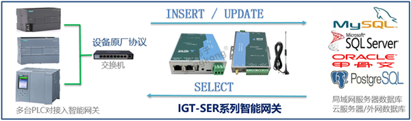

        IGT-DSER智能网关模块,支持各种PLC、智能仪表、远程IO与数据库之间双向通讯,既可以读取设备的数据上报到SQL数据库,也可以从数据库查询数据后写入到设备;数据库软件支持MySQL、SQLServer、PostgreSQL,以及Oracle、达梦数据库。
        网关安装在设备侧,与设备同时起停,不担心数据丢失;在断网、服务器维护上报数据有异常时,网关主动将数据缓存,待故障解除后自动重新上报到数据库;网关也支持多服务器冗余、异常未提交数据本地保存等功能,确保数据安全;已批量用于多种行业的智能工厂,大大提高MES等工业互联网项目的实施效率。数据缓存演示视频
