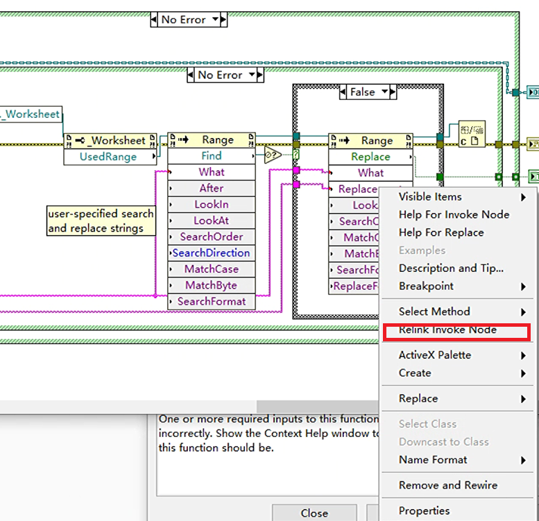

该问题的是 LabVIEW  Microsoft Office  位数不兼容 + ActiveX 调用节点方法参数不匹配,具体分析如下:
  1. 位数不兼容
LabVIEW 的报表生成工具包依赖 ActiveX 技术 与 Office 进行通信,而 ActiveX 存在严格的 32  / 64 位架构隔离
    • 当 32 位 LabVIEW 调用 64 位 Office 时,两者的 ActiveX 接口无法正常通信,导致原生 VI 内部的调用节点初始化失败,出现断裂报错。
    • LabVIEW无报错,大概率是该版本默认适配了当时的 Office 位数,或其 ActiveX 接口兼容性更强。
  1. 调用节点参数不匹配(
不同版本 Office 的 Find/Replace 方法参数定义存在差异。LabVIEW 原生 VI 中的调用节点可能是基于旧版 Office 设计,在新版 Office 环境下参数缺失,重新选择 Replace 方法会触发 LabVIEW 重新读取当前 Office 的 ActiveX 接口参数,自动补齐缺失端口,从而解决报错。

方法 2:重新配置调用节点参数
适用场景
  • 无法卸载 / 重装 Office(如企业统一部署的 64 位 Office)。
  • 仅需临时修复该 VI,快速完成项目任务。
操作步骤
  1. 打开 VI 程序框图
右键点击报错的 “Excel Find and Replace.vi” → 打开前面板 → 切换到 程序框图
  1. 重新选择调用节点方法
    • 找到 VI 内部的 Excel Replace 调用节点(Invoke Node)。
    • 右键点击调用节点 →选择Relink Invoke Node
    • 操作后调用节点会自动新增一个参数端口,断裂状态消失。
编辑
  1. 处理多态 VI 实例
该 VI 是多态 VI,包含 字符串型 和 数值型 两个实例,需对两个实例的调用节点都执行上述操作。
  1. 保存并验证
保存修改后的 VI,重新调用测试,功能恢复正常。
