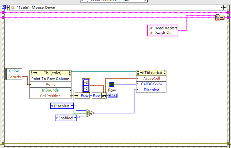

通过Point To Row Column调用节点 + 事件结构 + 属性节点,可实现点击单元格时禁用 Table(防止修改)、点击滚动条时启用 Table(允许拖动)操作,以下是完整说明:
一、概述
利用Point To Row Column判断点击位置(单元格 / 滚动条),通过Disabled属性节点动态切换 Table 的启用状态:
  • 点击单元格:设置 Table 为Disabled=True(禁止编辑);
  • 点击垂直滚动条:设置 Table 为Disabled=False(允许拖动滚动条)。
二、操作步骤
步骤 1:创建事件与调用节点
  1. 添加鼠标事件:为 Table 控件创建Mouse Down?事件分支,获取点击坐标Coords和控件引用CtrlRef;
  2. 调用 Point To Row Column 方法
    • 右键 Table 端子→Create→Invoke Node→Point to Row Column;
    • 将Coords接入方法的Point输入,获取InBounds(是否在单元格内)输出。
步骤 2:判断点击区域并切换启用状态
  1. 读取 Table 尺寸属性:创建 Table 的属性节点,读取Bounds.Width和Scrollbar Thickness,计算滚动条 X 起始位置(Bounds.Width - Scrollbar Thickness);
  2. 条件判断
    • 若InBounds=True(点击单元格):通过属性节点设置Disabled=True;
    • 若InBounds=False且Coords.X ≥ 滚动条X起始位置(点击滚动条):设置Disabled=False。
三、程序说明
  1. 事件输入:Table:Mouse Down事件输出CtrlRef(控件引用)和Coords(点击坐标);
  2. 方法调用:Point To Row Column方法接收CtrlRef和Coords,输出InBounds(是否在单元格)和CellPosition(单元格行列);
  3. 状态切换:通过选择结构(Disabled/Enabled),根据InBounds结果切换 Table 的Disabled属性:
    • 点击单元格(InBounds=True)→ 设为Disabled;
    • 点击滚动条(InBounds=False且 X 在滚动条区域)→ 设为Enabled。
重点说明
  • InBounds的核心作用:True代表点击单元格,False代表点击单元格外(含滚动条);
  • 滚动条的精准判断:需结合Bounds.Width和Scrollbar Thickness计算滚动条区域,避免误判控件边缘;
  • 交互逻辑:此方案实现了 “编辑防误触 + 滚动可操作” 的需求,既防止用户修改数据,又保留滚动条的拖动功能。
