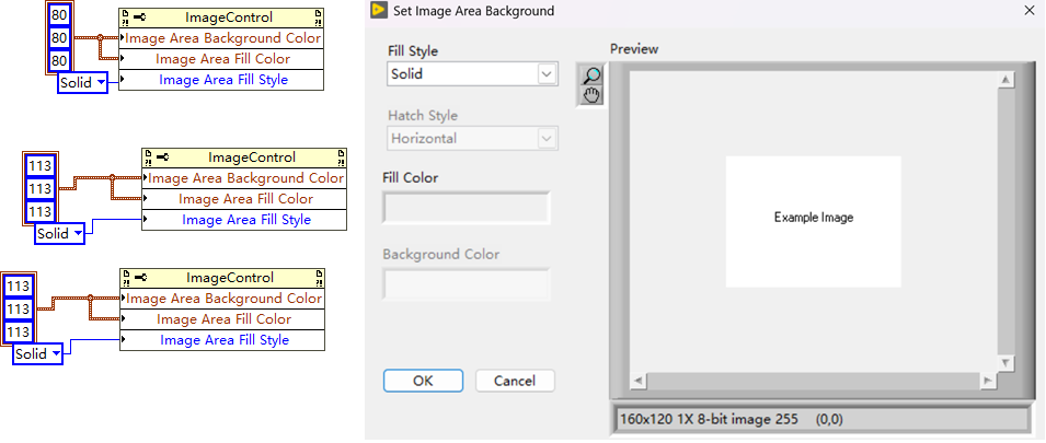

在 LabVIEW Vision 中,修改图像显示空白区(未填充区域)的颜色,可通过右键界面操作(快速配置)属性节点(动态控制两种方式实现,以下是具体说明:
方式 1:右键界面快捷配置
适合开发时固定空白区样式,无需代码:
  1. 前面板右键Vision Image Display控件→选择Image Area Background...
  2. 在弹窗中设置:
    • 选择Fill Style = Solid(纯色填充);
    • 点击Fill Color选择目标颜色(如浅灰);
  1. 预览效果后点击OK,空白区颜色立即生效。
方式 2:属性节点动态控制
适合程序运行中根据需求切换空白区颜色,需通过属性节点实现:
步骤 1:添加属性节点
在程序框图中,右键Vision Image Display控件→创建→属性节点,选择以下 3 个属性(对应你提供的连线图):
  • Image Area Background Color:空白区背景色(仅 Hatch 样式生效);
  • Image Area Fill Color:空白区填充色(Solid 样式下的主颜色);
  • Image Area Fill Style:填充样式(设为Solid即纯色)。
步骤 2:属性节点的连线配置
按以下逻辑连线(对应你的截图):
  1. Image Area Fill Style接入字符串常量,值设为"Solid"(表示纯色填充);
  2. Image Area Fill Color接入颜色常量 / 控件(如 RGB 值113,113,113),指定空白区的填充色;
  3. (可选)若用 Hatch 样式,再配置Image Area Background Color
  4. 运行程序,空白区颜色会随属性节点的值动态变化。
  • 注意:此功能仅修改显示控件的空白区样式,不改变图像本身的像素数据。
