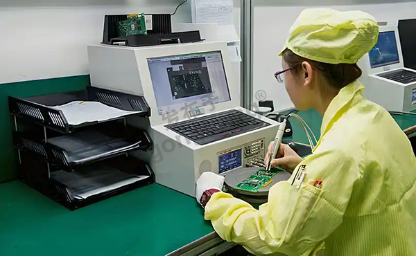

首件制作:按照生产流程,制作首件产品。这通常包括印刷锡膏、SPI(锡膏检测仪)检测、贴片、回流焊接等步骤。
初步目视检查:对焊接后的PCB进行目视检查,确认元件是否正确焊接在PCB上,无偏移、无虚焊、无短路等现象。
三、详细检验与测试
LCR测试:对片式的电阻、电容和电感进行贴装确认,并进行LCR测试。测试内容包括电阻的阻值、电容的容值、电感的感值等,确保元件的电气性能符合设计要求。
电气测试:通过电气测试检查每个焊接点的导电性能,确保电流能够顺畅通过。
X光或超声波检测:对于多层PCB或BGA(球栅阵列)等难以目视检查的元件,采用X光或超声波检测设备进行内部结构的检查。
功能测试:在完成上述检测后,对首件产品进行功能测试,确保其在实际工作环境中能够正常运行。功能测试需使用专业的测试设备和软件,确保测试结果的准确性和可靠性。
