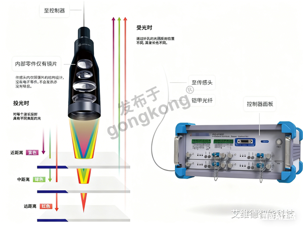

• 光谱共焦传感器是一种基于光谱共焦技术,利用光的波长与焦距对应关系实现高精度非接触式距离、位移及轮廓测量的光学传感设备。其核心优势在于摆脱了传统光学测量对机械调焦的依赖,通过光谱分析直接获取目标位置信息,可实现纳米级精度的测量,且具备抗环境干扰能力强、适应多种材质表面等特点,广泛应用于精密制造、电子、半导体、光学等对测量精度要求严苛的领域
