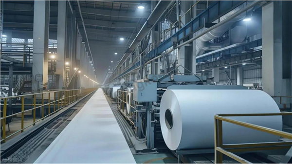

1. 项目背景
某大型造纸厂生产线横跨三个车间,总长度超过500米。原有的PROFIBUS铜缆网络在复杂电磁环境中频繁出现通信中断,导致纸浆浓度控制不稳定、卷纸速度同步性差,每月平均产生3-5次生产停顿。车间高温高湿环境加速了电缆接头腐蚀,维护成本逐年上升。生产管理层亟需一种可靠、抗干扰的通信方案,确保生产数据实时稳定传输。

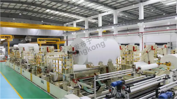

 4. 应用效果与实施前后对比
通信稳定性显著提升:项目实施后连续运行6个月无通信中断,信号传输误码率从10⁻⁵降至10⁻¹²。
维护成本降低:光纤网络无需屏蔽接地处理,季度维护时间减少70%,年维护费用降低约45%。
生产效益提升:纸品定量波动范围从±3%缩小至±0.8%,卷纸同步精度提高至99.2%,月均意外停机降至0.2次。
协议适配特色:光纤模块透明传输PROFIBUS-DP协议,完全兼容原有PLC程序和从站设备,无需修改任何控制逻辑。模块内置信号再生功能,解决了长距离传输中的信号衰减问题。
