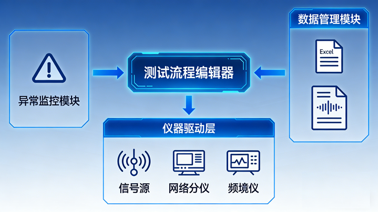

LabVIEW功能
在该系统的 LabVIEW 功能架构中,各模块协同构建了完整的自动化测试能力,其中仪器驱动层作为底层核心支撑,深度封装是德系列仪器的 SCPI 指令集,通过标准化的接口调用逻辑,精准实现信号源在预设范围内的频点切换与输出功率调节,同步完成网络分析仪的 S 参数扫描参数配置、数据采集触发,以及频谱仪对信号功率、杂散成分等关键指标的程序化采集,依托 Keysight IO Libraries Suite 驱动包的稳定适配,确保多仪器间通信的实时性与指令执行的精准性。
测试流程编辑器作为核心调度中枢,提供可视化的交互配置界面,工程师可根据芯片测试需求,灵活设定频点范围与步进值(如 1GHz 至 28GHz 频段按 1GHz 步进遍历),并自定义每个频点的测试动作链条 —— 从信号源输出指定频点 / 功率的激励信号,到触发网络分析仪完成 S21 等关键参数扫描,再到频谱仪采集芯片输出信号的功率与杂散数据,整个流程无需手动干预即可自动循环执行。
数据管理模块则构建了全链路数据追溯体系,不仅自动关联每个频点的 S 参数、输出功率、杂散抑制比等核心指标,还会生成包含测试时间戳、仪器型号、芯片编号等元数据的标准化 Excel 报告,同时按 “日期 - 批次 - 芯片 ID” 的层级结构存储原始波形文件,便于后续数据复盘与问题追溯。
异常监控模块作为保障系统稳定运行的关键防线,实时巡检仪器通信链路状态与芯片供电电压、电流等辅助参数,当检测到仪器断连、通信超时,或参数超出预设阈值(如输出功率超差 ±0.5dB)时,会立即触发流程暂停指令,同时通过弹窗、声光告警等方式通知操作人员,避免无效测试或芯片损坏。
