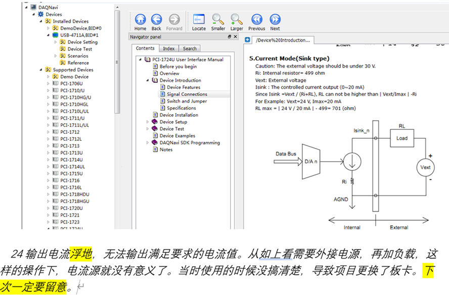

研华PCI-1724 电流输出的局限性
PCI-1724 电压模式与电流模式的接线区别
编辑
模式
接线核心差异
电压模式
直接利用板卡内部参考源输出(-10V~+10V),负载(RL)直接接在板卡输出端与地之间。
电流模式(Sink 型)
外接电源(Vext),负载(RL)串联在板卡输出端与外接电源之间,板卡仅 “吸收” 电流(Isink = Vext/(Ri+RL))。
PCI-1724 不能作为 “一般电流源” 的原因
一般电流源的核心功能是独立输出稳定电流(无需外接电源、直接驱动负载),但 PCI-1724 的电流模式不满足这一要求:
  1. 依赖外接电源:其电流(Isink)由 “外接电源 Vext + 内部电阻 Ri + 负载 RL” 共同决定(Isink = Vext/(Ri+RL)),并非板卡主动输出电流;
  2. 非独立驱动:负载需串联在外接电源回路中,板卡仅起 “电流控制” 作用,无法像常规电流源那样直接向负载提供电流;
  3. 功能局限性:若按 “一般电流源” 直接接负载,会出现 “电流浮地、无法输出满足要求的电流值” 的问题(如你提到的项目故障),实际使用需额外配置电源 + 负载,失去了电流源 “简洁独立输出” 的意义。
