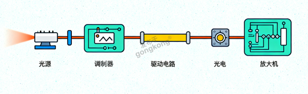

完整光通信系统由光发送机、传输介质、光接收机组成,分工协同:
光发送机负责电-光转换,核心组件:光源(主流激光二极管LD,产生稳定光载波)、调制器(加载电信号到光载波)、驱动电路(提供稳定电流与调制信号)。

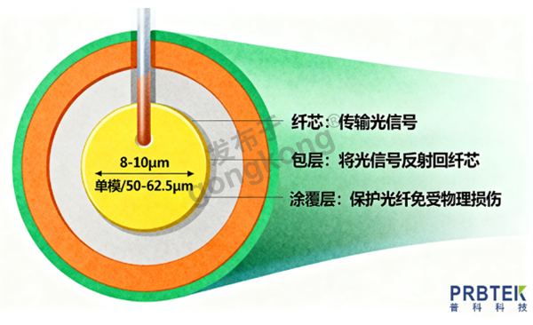

传输介质以光纤为主,结构分三层:纤芯(传输通道,单模8-10μm/多模50-62.5μm)、包层(低折射率保障全反射)、涂覆层(保护光纤)。
光接收机完成光-电转换,核心组件:光电检测器(PIN/APD,光转电流)、放大器(提升信噪比)、信号处理电路(还原原始数据)。
