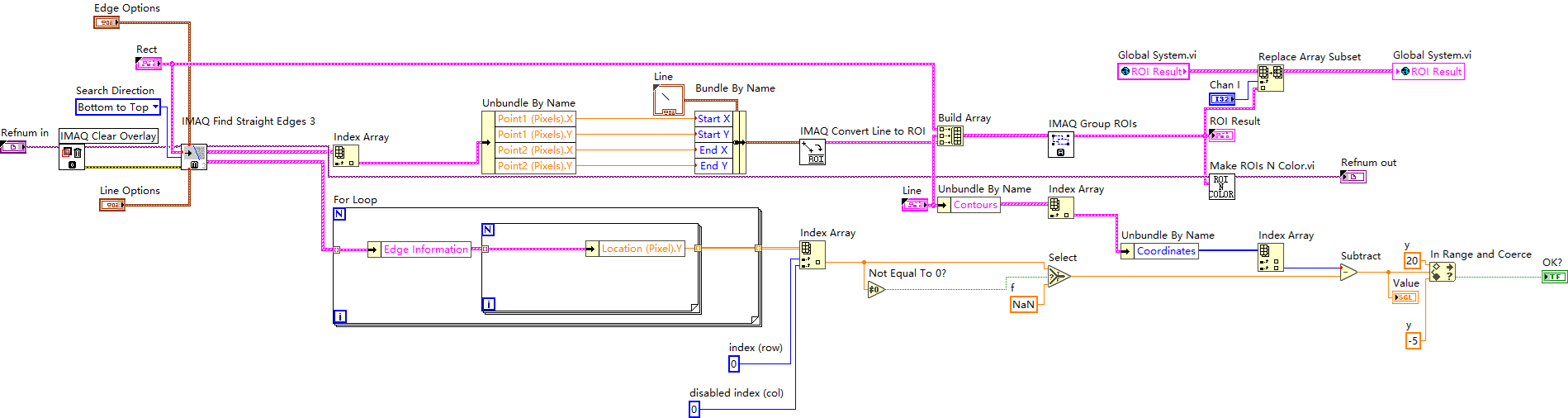

IMAQ Find Straight Edges 3 VI是 NI VisionDevelopment Module 中“Caliper(卡尺)”选板下的工具,用于在图像的指定感兴趣区域(ROI)内检测直线边缘。通过梯度计算、边缘点采集与直线拟合等算法,从图像中提取符合设定条件的直线边缘,并输出边缘的位置、角度、强度等关键信息,支持像素单位与真实物理单位(需图像校准)的结果输出。
该VI具备灵活的参数配置能力,可适配不同噪声水平、对比度及边缘形态的图像场景,兼顾检测速度与精度需求。
