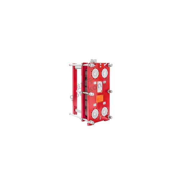

板式换热器因结构紧凑、换热效率高、占地面积小等优势,被广泛使用,然而再先进的设备也需定期维护,尤其是板式换热器在长期运行过程中,容易因结垢、腐蚀、密封老化等问题导致性能下降,甚至引发泄漏或停机事故,因此定期进行板式换热器的拆卸检查,不仅是延长设备寿命的重要手段,更是保障系统安全、稳定、高效运行的关键环节。
作为国内领先的换热设备制造商,艾克森换热器厂家始终倡导“预防优于维修”的理念,建议用户根据实际工况,制定科学的维护周期,通常情况下,建议每12至24个月对板式换热器进行一次全面拆卸检查,若水质较差或运行负荷较高,则应适当缩短检查间隔。
一、为何必须进行拆卸检查?
板式换热器由数十甚至上百片金属板片通过密封垫片叠加而成,内部流道狭窄,极易因水质问题产生水垢、生物膜或杂质沉积,这些沉积物不仅会大幅降低换热效率,还会加剧板片腐蚀,严重时甚至堵塞流道,而仅靠外部清洗(如反冲洗或化学清洗)往往无法彻底清除板片间隙中的顽固污垢,只有通过系统性拆卸,才能对每一片板片、每一条密封垫、每一个连接部位进行细致检查与清洁。
二、拆卸检查的规范流程
停机与泄压:在拆卸前,务必关闭进出口阀门,排空设备内介质,并确保系统完全泄压,防止意外喷溅。
标记与记录:对板片顺序、流向、垫片类型等做好标记,便于后续正确复装。
逐片拆解与清洗:使用专用工具小心拆下板片,避免划伤表面,可采用高压水枪、软刷或环保型清洗剂进行物理或化学清洗。
全面检查:重点查看板片是否有腐蚀、穿孔、变形;密封垫是否老化、开裂、脱落;夹紧螺栓是否锈蚀或松动。
更换与修复:对损坏的板片或密封件及时更换,推荐使用原厂配件,确保兼容性与密封性能。
规范复装与试压:按标记顺序重新组装,均匀拧紧螺栓,并进行水压试验,确保无泄漏。
三、艾克森的专业支持
艾克森换热器厂家不仅提供高品质的板式换热器产品,还配套完善的售后服务体系,我们可为用户提供现场拆卸指导、维护培训、原厂备件供应及远程技术支持,帮助客户建立标准化的维护流程,此外艾克森还推出智能监测系统,可实时监控换热器运行状态,提前预警潜在故障,让维护更精准、更高效。
一次规范的板式换热器拆卸检查,可能只需几个小时,却能避免数天的非计划停机和高昂的维修成本,选择艾克森,不仅是选择一台高效换热设备,更是选择一套全生命周期的可靠保障,立即联系艾克森技术团队,获取专属维护方案,让您的换热系统始终处于最佳状态!
