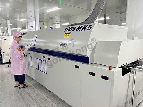

PCBA加工中无铅和有铅的焊点的区分在哪里?
无铅焊锡的普遍使用,大家可能会猜想是不是意味着所有的PCBA板都是无铅工艺,使用的都是无铅焊锡呢?其实不然,并不是所有的SMT加工都是使用无铅焊锡,因为有时候,会考虑到成本问题,或者是其他问题,就会导致很多线路板生产厂家继续在使用有铅工艺。
下面就由专业smt贴片加工厂四川英特丽小编分享一下PCBA加工中如何区分无铅焊锡和有铅焊锡的焊点。
1、外观方面电路板上,有铅焊锡的表面看上去呈先的是亮白色,而无铅焊锡呈现的是淡黄色(因为无铅焊锡中含有铜金属)。
2、手感方面用手擦过焊锡,无铅焊锡会在手上留下淡黄色痕迹,而有铅焊锡留下的则是黑色痕迹。
3、成分方面有铅焊锡是含锡和铅两种主要因素,而无铅焊锡是含铅量低于500PPM),无铅焊锡一般含有锡、银或铜金属元素。
4、使用方面有铅焊锡用于有铅类产品的焊接,它所用的工具和元器件均为有铅的。无铅焊锡用于无铅的出口欧美等国家的产品焊接,它所用的工具和元器件一定是无铅的。
