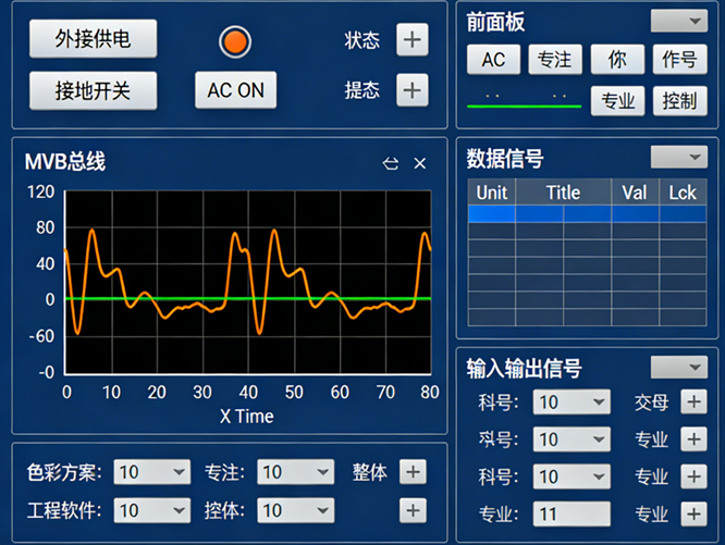

CRH1A-A 型动车组的列车控制管理系统(TCMS)是整车功能核心,其辅助供电模块需为厨房负载、开水壶、外接插座等提供稳定交流电,TCMS 通过多功能输入输出接口(MIO)控制接触器实现逻辑闭环。在 TCMS 软件迭代或故障修复后,传统实车测试存在显著问题:占用运营列车导致资源冲突、多角色协同使人力成本高企、高压场景下硬件损伤风险不可控。
针对上述问题,仿真测试系统核心需求明确:一是功能等效,1:1 还原实车 37 项关键逻辑,含接触器状态反馈、断路器动作等;二是实时性,与 TCMS 的 MVB 总线交互时延≤100ms;三是可维护,支持后续子系统扩展且故障定位≤30min;四是稳定性,连续 8h 运行时 CPU 占用≤60%、内存波动≤5%。

软件基于 LabVIEW Actor Framework,采用 “基类 - 子类” 设计:基础类库中,BaseSys Actor 含Execute.vi(处理订阅数据)与UpdateContent.vi(同步数据),BaseUI Actor 通过定时循环每 200ms 刷新界面并支持事件驱动;业务模块方面,辅助供电仿真模块创建 8 个 Actor 实例,用条件结构与状态机实现全流程仿真,IO 仿真模块通过数组操作映射 32 路 IO 信号,与 TCMS 交互周期 50ms;监控界面含操作界面(按钮与状态指示灯)和监控界面(波形图表与信号表格),支持故障手动触发与信号锁定。

依托 LabVIEW TestStand 工具链开展验证,功能上,TCMS “外接供电请求” 指令反馈时延 85ms,与实车一致,“接触器粘连” 故障复现成功率 100%;性能上,MVB 交互时延≤80ms,连续 8h 运行 CPU 占用≤55%、内存波动≤3%,故障定位≤20min。
