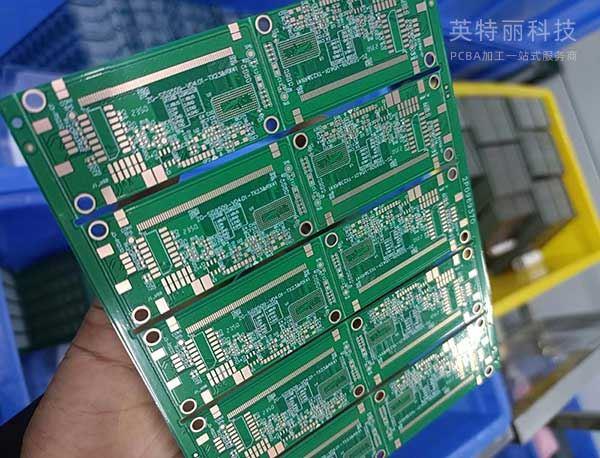

PCBA加工前要怎么分辨板子的层数?
PCB(印刷电路板)的层数直接影响其电气性能、信号完整性和制造成本。对于工程师、维修人员或电子爱好者而言,准确分辨PCB层数至关重要。以下是英特丽小编所了解的几种常用的分辨方法:
通孔:贯穿所有层的过孔,常见于低层数PCB(如双层板)
盲孔:仅连接表层与某一内层,不穿透整个PCB。盲孔的存在通常表明PCB至少为4层及以上
埋孔:完全位于内层之间的过孔,外部不可见。埋孔的出现直接证明PCB为多层板(通常≥4层)
PCB边缘或表面可见盲孔,且无通孔贯穿所有层,则可能为4层或6层板。
2、检查层间连接方式
多层板:内层通过盲孔或埋孔连接,表面可能仅显示部分过孔。
双层板:所有过孔均为通孔,表面可见完整的金属化孔。
3、观察PCB厚度与介质层
双层板:标准厚度约1.6mm(含铜箔和基材)。
四层板:厚度通常为1.6mm或2.0mm,内层介质层较薄。
六层及以上:厚度可能超过2.0mm,且内层介质层更薄。
介质层颜色:多层板内层介质可能为不同颜色(如黑色、绿色),与表层区分明显。
4、边缘切割面观察
用砂纸打磨PCB边缘至光滑,在显微镜下观察:
双层板:仅显示两层铜箔和中间基材。
四层板:可见四层结构(两层表层铜箔+两层内层铜箔+三层介质层)。
六层板:六层铜箔与五层介质层交替排列。
注意:此方法需破坏PCB,适用于维修或研发阶段。
通过以上方法,可系统、准确地分辨PCB层数,为设计、维修或采购提供可靠依据。
