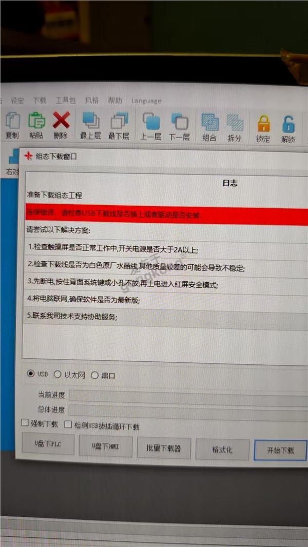

使用了中达优控一体机,型号为MM-30MR-6MT-F700-FX-B,为什么下载屏幕程序的时候提示这个,求解决帮助bf007d642e9b30fc4984f6fe57153e95.jpg

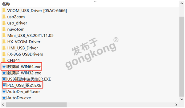

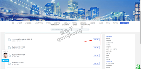

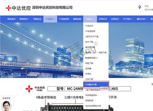

  1. 检查是否安装中达优控驱动包(可以去中达优控官网下载www.ykhmi.com , 步骤如下图)
  2. 检查开关电源是否为24V 3A
  3. 打开设备管理器插拔能否看到中达优控的驱动
  4. 换一根下载线重新下载
  5. 进入安全模式下载

一般都有上传保护
