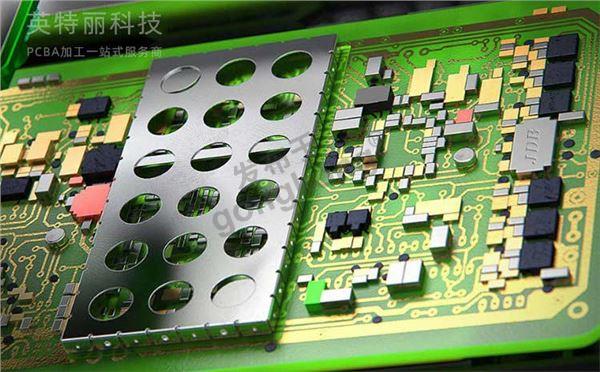

PCBA打交道,最难以预测与解决的当属电源短路问题。尤其在板子比较复杂,各种电路模块增多的情况下,PCBA的电源短路问题是很难控制的。今天,四川英特丽的小编为您整理一个PCBA电源短路的分析方法,一起来看看吧!
一般板子不是连锡短路的话,比如是芯片坏了,或者是电容坏了,一般对GND电阻都不是0Ω,或多或少都会有几欧姆或者零点几欧姆,利用这个特性就可以快速定位了。
使用直流稳压电源,将电源电压调到短路电源的电压(3.3V短路就调到3.3V),设置为限流模式,限制电流可以先设置为500mA,根据实际情况而定。
PCBA板的电源断开,通入设置好的电源,看看电路板哪里发烫,哪里发烫一般就是哪里短路了。
查看哪里发烫可以用红外热像仪查看。没有红外热像仪的可以直接用手摸,感觉一下也行(注意不要烫伤)。
直流源的限制电流设置需要根据实际情况来定,限流设置太小会出现发热不明显,找不到问题,设置太大可能会烧坏PCB上面的铜导线,可以从将电流从小往大慢慢调,知道找到问题所在。
