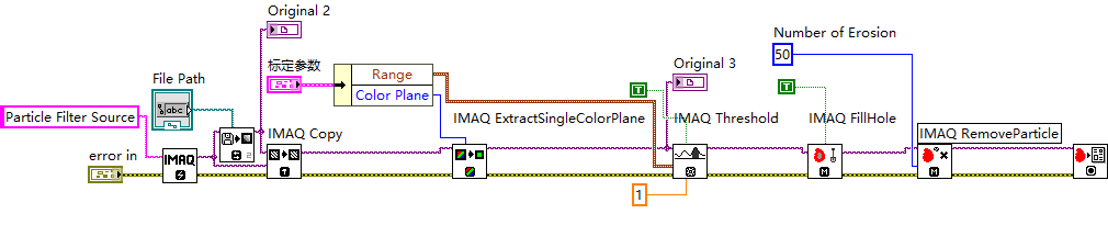

该 VI 主要适配粒子图像测速(PIV)、粒子图像分析、流体力学可视化、工业颗粒检测等场景,针对含粒子的原始图像(如高速相机拍摄的流场粒子图像、工业检测中的颗粒成像)进行预处理,解决原始图像中存在的背景噪声、粒子边缘模糊、孔洞干扰、颜色通道冗余等问题,为后续粒子定位、粒径计算、运动轨迹分析等核心算法提供高质量的图像数据源。
特点
  1. 全流程自动化处理:基于 LabVIEW 图形化编程逻辑,集成 “图像读取 - 通道提取 - 阈值分割 - 孔洞填充 - 粒子腐蚀” 全流程,无需手动分步操作,可直接嵌入 PIV、颗粒分析等大型 LabVIEW 测控系统。
  2. 参数灵活:颜色通道(RGB / 灰度可选)、阈值分割阈值、腐蚀核尺寸、填充孔径阈值等关键参数支持可视化面板手动调节,适配不同粒径、不同背景噪声的粒子图像。
  3. 易集成:VI 模块解耦设计,可单独调用或与 LabVIEW DAQ 采集、数据存储、结果可视化等模块联动,兼容常见图像格式(BMP、PNG、TIFF 等),适配工业相机 / 高速相机的图像输出格式。
  4. 实时性:处理逻辑经 LabVIEW 性能优化,单帧粒子图像(分辨率≤2048×2048)预处理耗时≤50ms,满足中低速粒子检测的实时性需求。
注意事项
  1. 图像输入规范
    • 输入图像需为 8 位 / 16 位灰度图或 24 位彩色图,若为高深度(32 位)图像,需提前通过 LabVIEW “图像类型转换” 模块预处理,否则会出现通道提取失败。
    • 图像分辨率建议与 VI 预设处理尺寸匹配(默认 1024×1024),超分辨率图像需先缩放,避免内存占用过高导致 LabVIEW 程序卡顿。
  1. 参数调节
    • 阈值分割参数需根据粒子与背景的灰度差适配:背景噪声大时适当提高阈值,粒子灰度低时降低阈值,避免过度分割导致粒子丢失或噪声残留。
    • 粒子腐蚀核尺寸需≤粒子最小粒径的 1/3,否则会腐蚀掉有效粒子区域;孔洞填充仅适用于粒子内部微小孔洞,大孔径填充需单独调整参数,防止背景孔洞被误填充。
  1. 系统要求
    • 运行环境需安装 LabVIEW 2018 及以上版本,且配套 NI Vision Development Module 视觉开发模块,否则 VI 子函数会报错。
    • 若集成至工业测控系统,需保证工控机内存≥8G,避免多模块联动时因内存不足导致图像处理中断。
