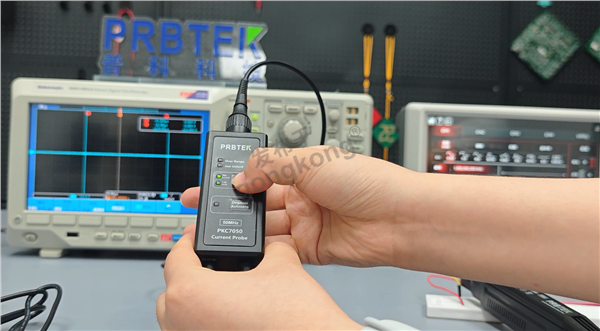

1.硬件工具:示波器(支持延时校准,如Tektronix MDO3000Keysight DSOX1204G);匹配的有源/差分探头(如Tektronix P7313Keysight N2795A);校准信号源(示波器自带CAL信号或差分校准板);
2.环境控制:温度23±2℃稳定环境;避免气流直吹、强电磁干扰;探头线缆自然下垂,弯曲半径≥30mm

1. 校准信号连接
将探头探针接入示波器“CAL”信号端,接地夹可靠接地(电阻≤1Ω,优先用≤1cm短接地针),避免接地环路噪声。
示波器设置:DC耦合,关闭带宽限制,时基调整至清晰显示2-3个校准方波周期(如1kHz信号设为500μs/div)。

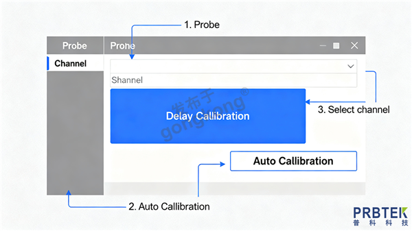

2. 自动校准操作(推荐优先使用)
按示波器“Probe”键,选中校准通道,进入“Probe Setup”菜单启动“Delay Calibration”
示波器自动测量信号与触发的时间差、计算并存储补偿值,完成后显示“Calibrated Delay: XX ps”即校准成功。
