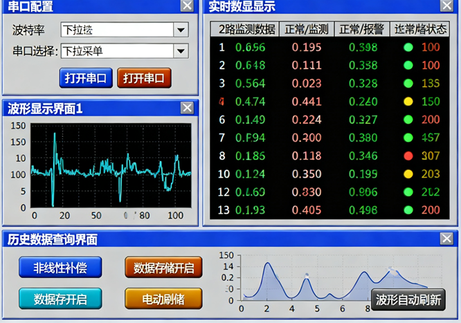

  1. 数据读取与校验
通过调用 LabVIEW 的 VISA 配置函数,设定串口波特率、奇偶校验位等参数,确保与下位机串口通信匹配。VISA 读取函数每次读取固定字节数据,经扫描字符串函数转换后,校验帧头是否为 “T”,再通过异或校验对比数据一致性。若校验通过则完成数据读取,若失败则清空串口缓冲区重新接收,保障数据准确性。
  1. 数据显示与报警
将采集的温度、噪声、转速等 6 类参数分组处理,转换为无符号双字节整型数据,其中温度 ADC 值通过公式节点转化为实际温度值。借助 LabVIEW 的波形图表控件,在两个波形显示界面实现 13 路参数的实时波形展示。同时,设置参数上限报警阈值,当监测数据超出阈值时,系统自动触发故障报警,配合布尔指示灯直观呈现系统运行状态。
  1. 数据自动存储
LabVIEW 开发的数据保存子 VI 可根据日期自动创建 Excel 数据库,保存路径与监测软件可执行文件同级。数据库文件按 “历史数据年月日.xls” 命名,如 “历史数据 20190329.xls”,将 13 路监测数据与 “时分秒” 格式的时间信息组成一维数组,实时存入数据库,为后续数据分析留存完整数据。
  1. 历史数据查询
历史数据查询子 VI 支持按日期和时间段查询,用户输入 “年月日” 格式的查询日期或 “时分秒” 格式的起止时间,通过 LabVIEW 的路径函数、数组索引、电子表格读取等控件,快速调取对应时段的历史数据,为电机故障诊断和损耗研究提供数据支撑。
  1. 一体化监测界面
通过 LabVIEW 的选项卡控件,将主界面、波形显示界面 1、波形显示界面 2 和历史数据查询界面集成一体,方便用户快速切换操作。主界面可配置串口资源,实时显示 12 路监测数据;设置界面支持调整 13 路参数报警阈值,还能对 8 路温度数据进行非线性补偿,适配不同监测场景需求。
