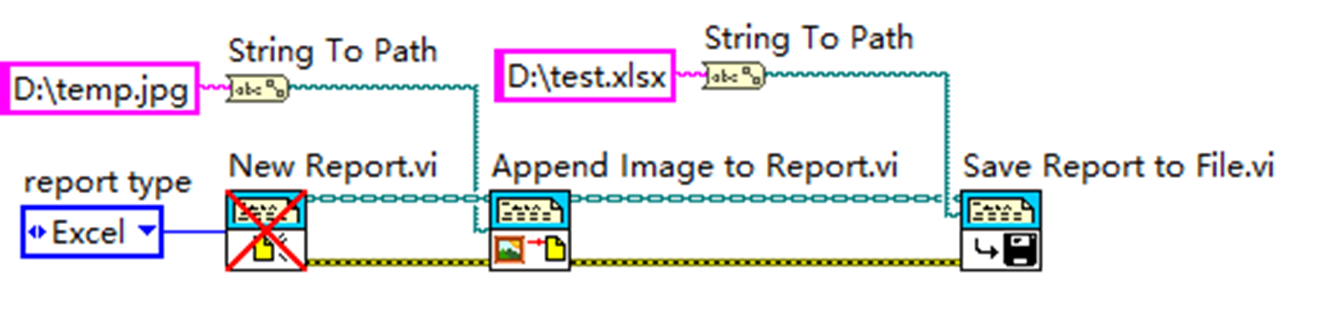

3. 实际应用)
在 LabVIEW 程序中:
  1. 通过 “New Report.vi” 创建 Excel 类型的报告;
  2. 将本地图片路径(D:\temp.jpg)转换为路径类型,传入 “Append Image to Report VI” 的path or URL of image输入;
  3. 最终通过 “Save Report to File.vi” 将包含图片的报告保存为 Excel 文件(D:\test.xlsx)。
