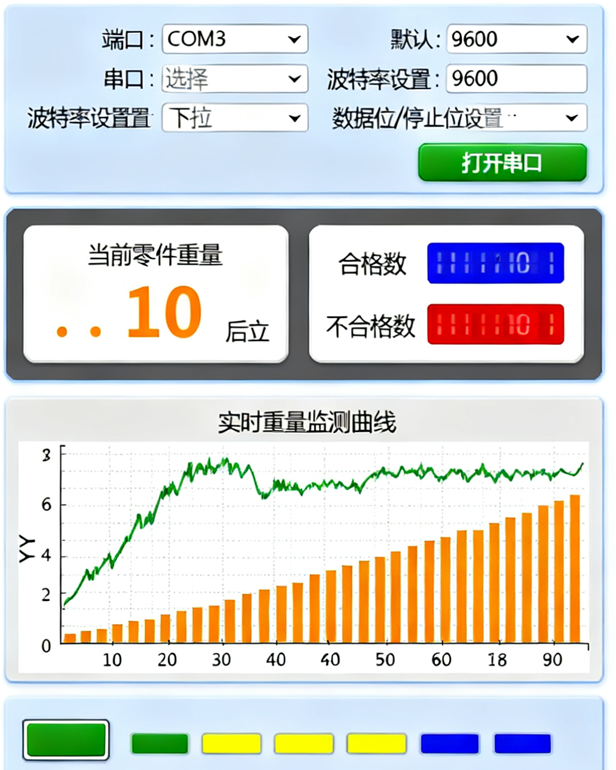

(二)LabVIEW 上位机
LabVIEW 在系统中承担着数据处理、可视化、存储等关键任务,其强大的功能特性在此案例中得到充分体现,通过图形化编程实现了多维度、全方位的系统管控。
  1. 串口通信配置
LabVIEW 内置成熟的 VISA 串口通信模块,无需复杂的底层代码编写。开发人员只需在程序中设置串口端口号、波特率、数据位、停止位等参数,即可快速建立与下位机的稳定通信。程序中加入了数据校验机制,自动过滤传输过程中的干扰信号,确保接收数据的准确性,解决了串口通信中常见的数据丢失、误码等问题。
  1. 实时数据可视化
    • 数值与文本显示:在 LabVIEW 前面板设计专属显示面板,实时展示当前零件重量、合格零件数、不合格零件数、装箱次数、未装箱零件数以及检测时间等关键信息,数据直观清晰,便于操作人员实时掌控系统运行状态。
    • 重量波形展示:利用 LabVIEW 的波形图表控件,动态绘制零件重量变化曲线。操作人员可通过波形直观观察零件重量分布情况,快速识别批量生产中可能出现的重量异常问题,为生产工艺调整提供参考。
  1. 数据处理与分类统计
预先在程序中设定零件合格重量阈值(案例中为 15±0.1g),LabVIEW 接收数据后自动与阈值对比,完成合格与不合格零件的判定。同时内置统计算法,实时计算合格零件装箱数、未装箱数、不合格零件装箱数以及零件总数等指标,分类统计结果实时更新,无需人工干预。
  1. 历史数据自动存储
借助 LabVIEW 的文件 I/O 函数库,实现分类数据的自动化存储。系统默认将数据以 Excel 格式保存,文件中详细记录每个零件的重量、检测时间、分类结果以及累计统计数据。该功能解决了传统分类系统数据难以追溯的痛点,方便管理人员后续查询、分析生产质量,为质量管控提供数据支撑。
