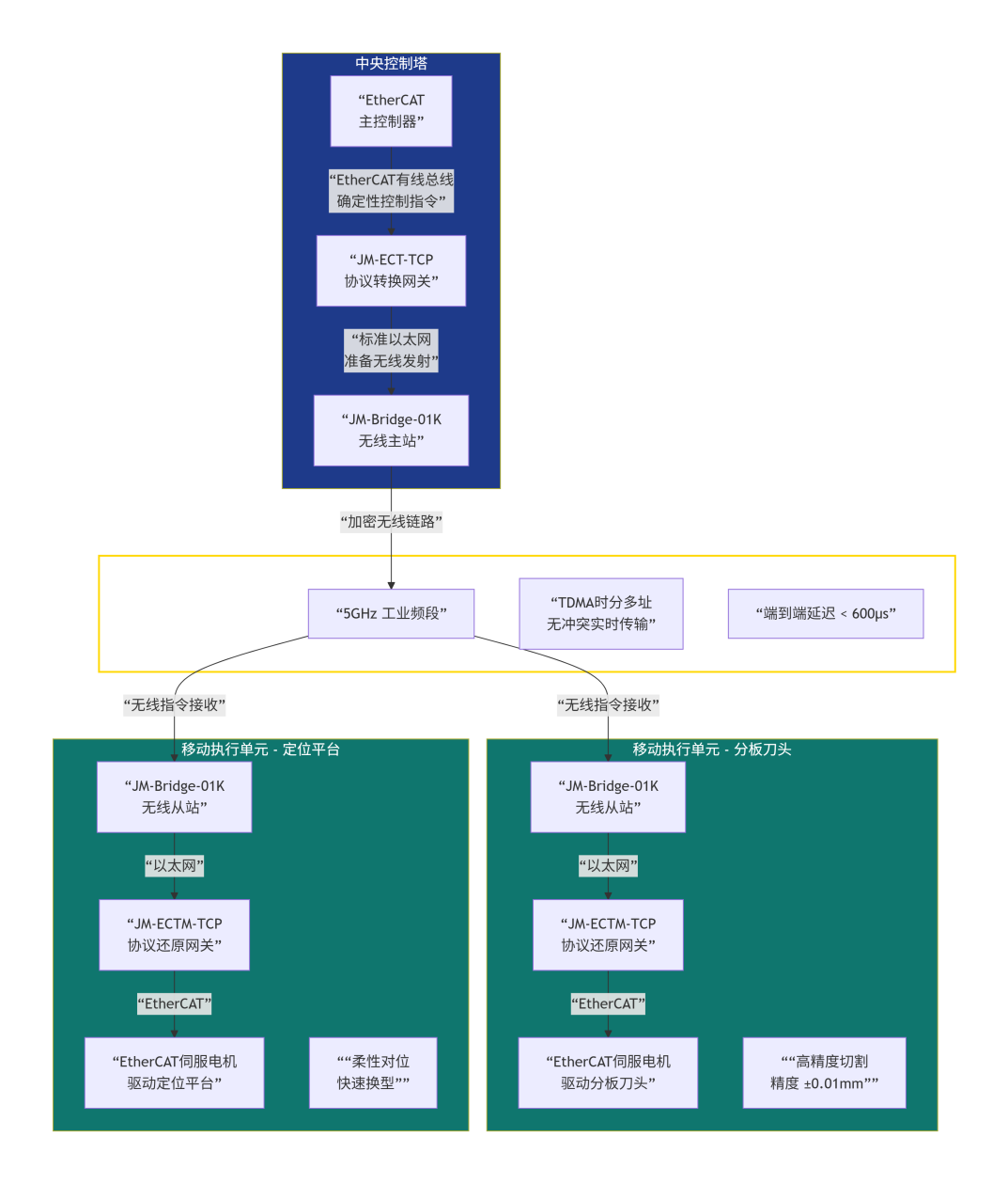

主站端采用 EtherCAT 控制器→网关→无线终端” 的连接方式:EtherCAT 控制器作为主站发出控制指令,通过 EtherCAT 总线传输至网关,该网关将 EtherCAT 协议无缝转换为以太网信号,再通过网线接入 工业无线终端;从站端为 2 台 EtherCAT 伺服电机分别配置 “从站网关 + 无线终端”,从站网关接收无线信号后,将以太网信号还原为 EtherCAT 协议驱动伺服电机执行动作。整套硬件均采用工业级设计,支持 - 40℃~85℃宽温工作,适配车间复杂环境。
无线链路优化配置
考虑到车间内机床、变频器等设备产生的电磁干扰,无线链路选用 5G 工业频段,该频段信号穿透力强、抗干扰能力突出,有效避免了 2.4G 频段的信号拥堵问题。同时,无线终端开启 “EtherCAT 实时模式”,通过 TDMA(时分多址)调度机制分配传输时隙,避免多设备数据冲突,保障控制指令传输的实时性与稳定性。此外,配置信号强度监测功能,当信号低于-75dBm时自动报警,便于运维人员及时调整设备位置,确保无线链路稳定。
