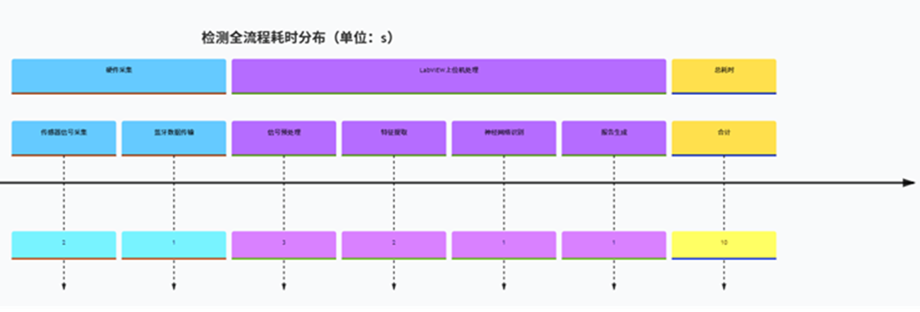

聚焦动脉硬化无创检测需求,基于 LabVIEW 软件开发平台,整合心电、压电脉搏波、光电脉搏波、血压四种生理信号,构建了集信号采集、处理、分析、识别于一体的智能检测系统。系统通过硬件模块采集原始信号,经 LabVIEW 上位机完成信号预处理与特征提取,结合 BP 神经网络算法实现动脉硬化程度(健康、轻度、中度、重度)分级,识别准确率达 95.45%,为临床辅助诊断、社区健康筛查及家庭健康监测提供了高效、低成本的解决方案。

  • 多信号同步处理:LabVIEW 图形化编程简化了多传感器数据的并行接收与同步存储,通过状态机设计实现初始化、数据等待、获取、转换的全流程自动化。
  • 信号预处理优化:针对不同信号特性定制滤波参数(如心电信号中值滤波窗口 100、压电脉搏波窗口 300),确保信号纯净度与特征完整性。
  • 算法兼容性:无缝对接 MATLAB 神经网络工具箱,支持 BP、PNN、LVQ 等多种算法对比验证,最终选定识别率最高的 BP 神经网络作为核心算法。
