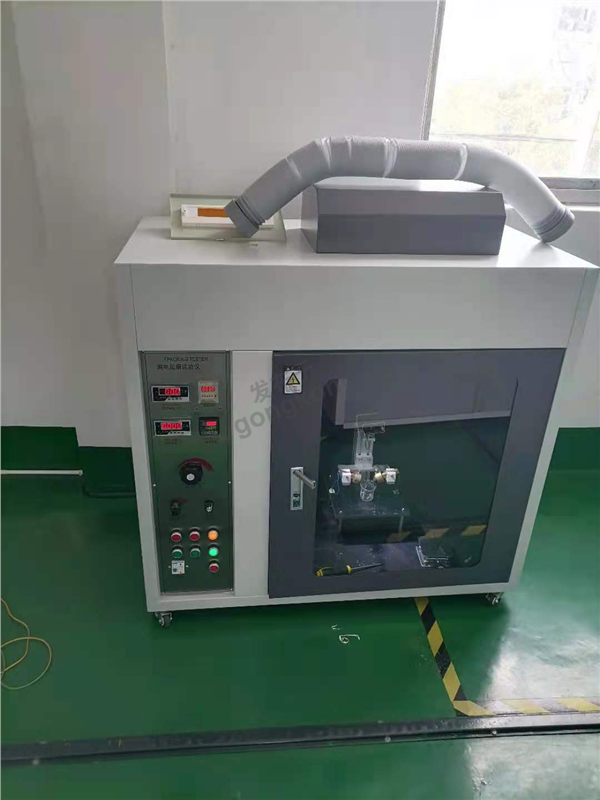

一:用途
GB/T4207-2003固体绝缘材料相比电痕化指数测定仪BLD-600V适用于固体绝缘材料在潮湿条件下相比漏电起痕指数和耐漏电起痕指数的测定方法,具有简便、准确、可靠、实用等特点。
二:符合标准
GB/T4207-2003固体绝缘材料相比电痕化指数测定仪BLD-600V根据IEC60112:2003(GBT4207)、UL746A、ASTM D 3638-92、DIN53480等标准要求设计制造的专用检测仪器。
三:技术指标
1.电极尺寸:5mm±0.1mm*2mm±0.1mm,电极一端边缘切成30度角的斜面;
2.电极材料:铜+铂金(铂金长度:≥12mm,纯度≥99.0%);
3.电极间相距:4.0mm±0.1mm;
4.每个电极对试样作用力:1.0N±0.05N;
5.试样品尺寸:≥15*15mm, 厚度:≥3mm;
6.施加电压:0~600V(48~60Hz)之间可调,短路电流在1.0A±0.1A时电压下降不超过10%;
7.判断回路:短路电流大于0.5A时间维持2秒钟继电器动作,切断电流,指示试品不合格;
8.溶液滴落间隔时间:30s±5s;
9.滴液针头到样品表面高度:30~40mm;
10.控制液滴采用电磁阀.液滴大小:(20+30)mm3,50滴为(0.997~1.147g), 20滴为(0.380-0.480g);
11.滴液装置:试验前需要调整;
12.针头外径:0.9~1.1mm;
13.箱体内部容积:0.5m3(可选购0.75m3或1m3);
14.外部尺寸: 宽1170mm*深630mm*高1330mm;
15.箱体材料:铁板喷涂;
16.排气孔:Ø100mm;
17.工作电源:220V,10A,50Hz。

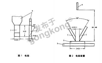

具有5mmX2mm矩形截面的两个铂金电极,电极一端边缘切成30°角的斜面(图1)。斜面的刃稍磨圆。

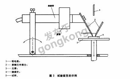

在试祥的平坦水平表面上,两电极面垂直相对,电极之间的夹角为60°,电极间相距4.0mm±0.1mm(图2)。每个电极施加于试样表面的力应是1.0N±0.05N。电极安放在试样上的装置示于图3。

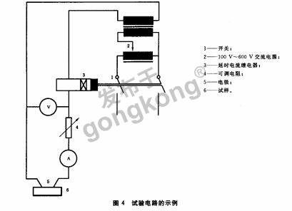

施加在电极上的电压是能在100V~600V之间变化的基本上是正弦渡的电压,其频率为48Hz~60Hz之间。电源功率应不小于0.5kVA,电路的原理图如图4所示。
可变电阻器应能调节两电极间的短路电流到1.0A士0.1A,且在此电流下,在电压表上指示的电压下降值应不超过10%。
在试验电路中,过电流继电器应在0.5A或更大的电流持续2s时动作.
5.3滴液装置
在两电极之间的试样表面应被所滴的试验溶液润湿,溶液滴落的时间间隔为30s±5s.液滴应从30mm~40mm的高度滴到两电极间试样表面的中央,液滴大小应为(20*)mm',每次试验前,要擦净滴针或其他滴液管流出口,并让他流出足够的液滴以保证使用的是正确浓度的溶液。
