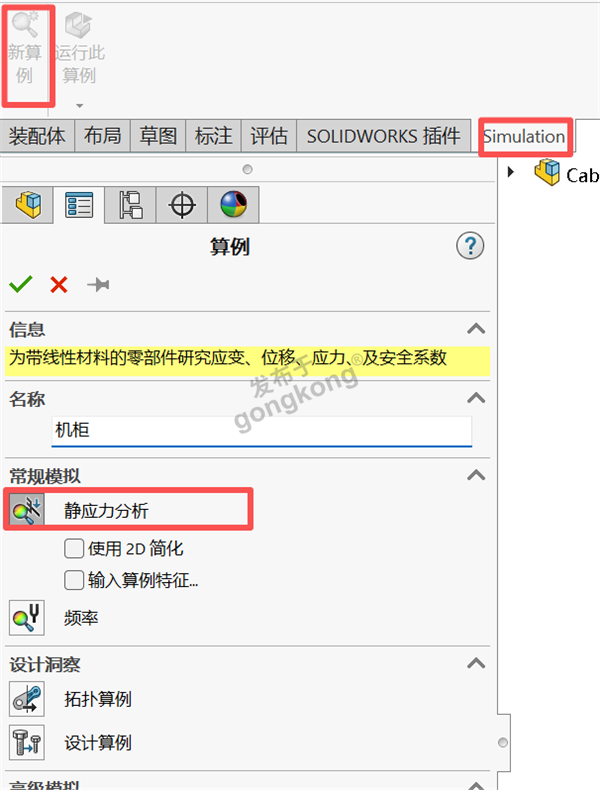

2、 Simulation 选项卡中,点击 “新算例”,并选择 “静应力分析”。

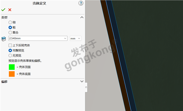

3、首先为当前模型添加材质并定义壳厚度。鉴于该模型在总装中已完成材质定义,接下来仅需逐步设置壳厚度即可。

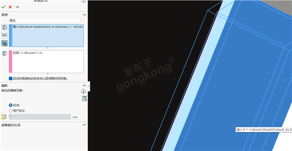

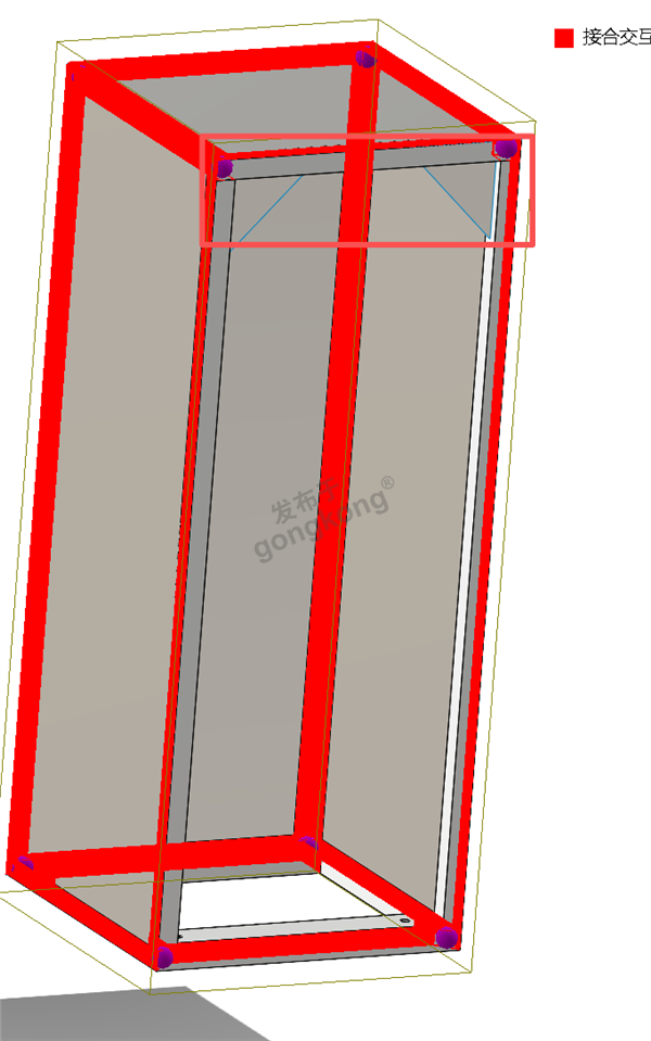

4、接下来处理连接部分。由于当前为杆梁单元,默认连接方式为结合。右击 “连接” 并点击 “交互查看器”,会发现角撑板处未形成结合,需手动进行定义。

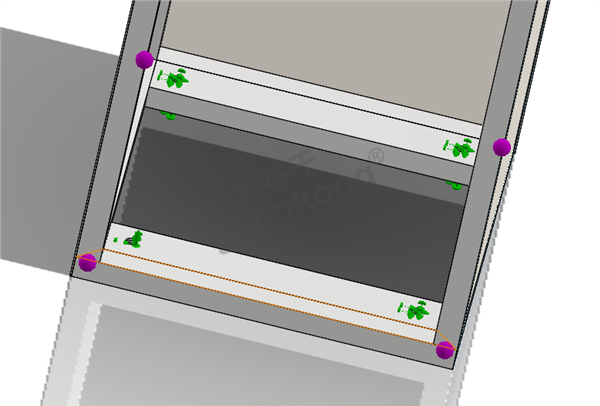

5接下来为其添加夹具,夹具位置为底部的四个孔。

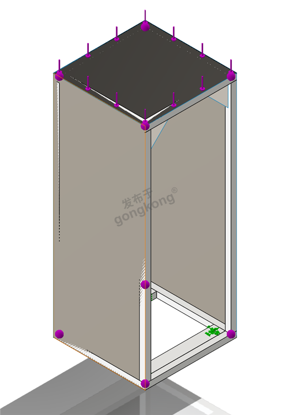

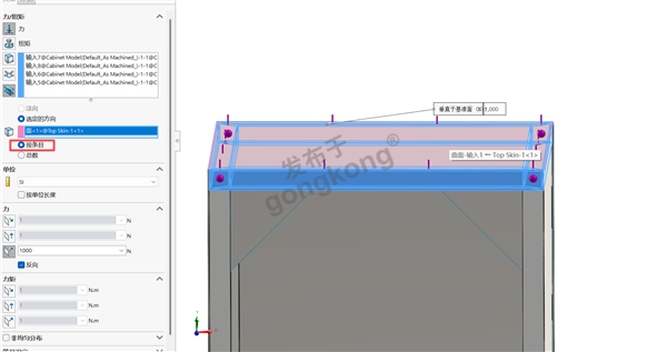

6接着,在柜体顶部所有横梁部位施加垂直向下的 1000N 载荷。此处可借助 26 版本的新功能,选择 “按条目” 方式即可一次性完成施加,无需对每个横梁单元单独操作。

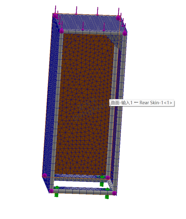

7生成默认网格并计算该仿真项目。以下是26版本新功能中的仿真错误提示,借助该提示可快速定位错误特征,将其删除或简化后,即可正常生成网格。

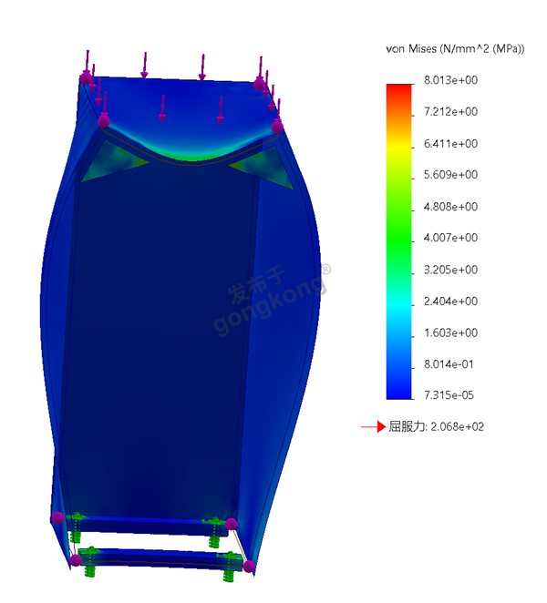

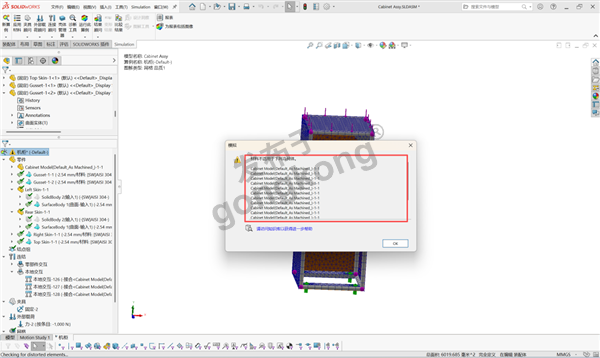

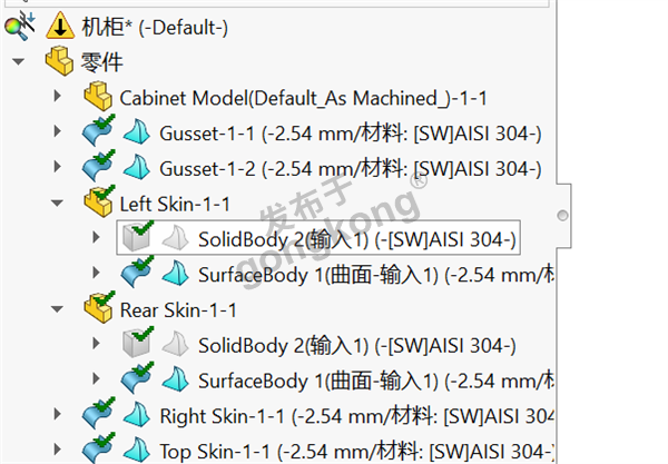

8、最后进行计算。26版本的新功能能够提示哪些模型未定义材料,这在我们对较大模型进行仿真时,可帮助精确掌握未定义材质的模型。接下来,为这些遗漏材质属性的模型添加材质后再次计算。最终,在柜体顶部所有横梁部位均施加垂直向下的1000N载荷的情况下,其最大应力仅为8MPa,远低于材料206MPa的屈服强度。
