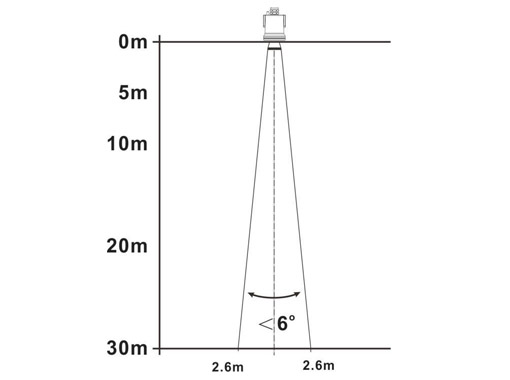

波束干扰 是指雷达波在传播过程中,除了从目标物料表面返回的正常回波外,还收到了其他不必要的、干扰性的反射信号。这些干扰回波会与真实回波竞争,如果干扰回波信号更强,仪表就可能错误地将其判断为真实液位,导致测量不准、跳变甚至失准。
雷达液位计波束干扰

使用更合适的仪表:
更小的波束角:波束角越小,能量越集中,抗干扰能力越强。喇叭天线的波束角通常比杆式/缆式天线小。
更高的频率:例如,80GHz雷达(调频连续波雷达FMCW)相比传统的26GHz或6GHz雷达,拥有更小的波束角和更高的精度,能像“手电筒”一样精准照射液面,极大避免了罐壁和内部构件的干扰。这是目前解决复杂工况的首选技术。
