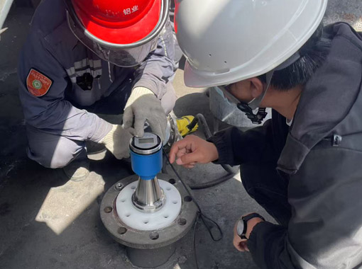

这是一个在过程工业中非常常见且重要的问题。雷达液位计天线上积水(或冷凝水、结露、挂料)会严重影响测量的准确性和可靠性。下面我将为您详细解释积水的影响、处理方法以及预防措施。
80GHz雷达液位计
一、 积水对雷达液位计的影响
雷达液位计通过天线发射和接收微波信号来测量物位。天线上有任何附着物都会带来负面影响:
信号衰减:水会吸收微波能量,导致发射信号减弱,回波信号也随之变弱。
测量值偏大:积水本身会产生一个非常强的、固定的“虚假回波”。仪表会误将这个近距离的回波识别为液位,导致显示液位始终偏高,甚至“顶满”量程。
信号丢失:在测量低介电常数的介质(如液化气、轻油、某些塑料颗粒)时,正常的液位回波本身就很弱。如果再加上积水造成的衰减,可能导致仪表完全接收不到真实液位回波,造成测量中断。
测量不稳定:积水的形状和量可能变化,导致虚假回波信号起伏,造成测量值跳动。

临时擦拭清理(停机检修时)
如果条件允许且确保安全,可以将天线拆下,用柔软的布轻轻擦干。注意不要划伤天线的敏感表面(尤其是抛物面天线或塑料天线)。
禁止使用硬物或腐蚀性清洁剂。
利用仪表功能进行软件补偿
这是最常用且有效的软件解决方法。现代雷达液位计(无论是导波雷达还是非接触式雷达)基本都具备“虚假回波学习”或“回波曲线诊断”功能。
操作原理:在天线有积水但罐内为空罐或已知固定液位时,让仪表学习并记录当前的回波曲线。仪表会将这个固定的积水产生的虚假回波“记忆”下来,并在后续的测量中将其抑制掉。
步骤:
a. 确保罐内液位处于一个稳定且已知的状态(最好是空罐)。
b. 进入仪表的“虚假回波学习”或“回波映射”菜单。
c. 启动学习功能,仪表会自动记录下当前的回波曲线(其中包含天线积水产生的固定虚假回波)。
d. 学习完成后,仪表会生成一个抑制区域,此后测量将忽略这个区域的回波。
注意:此方法适用于积水状况相对稳定的情况。如果积水情况变化剧烈(如快速冷凝又快速蒸发),效果会打折扣。
